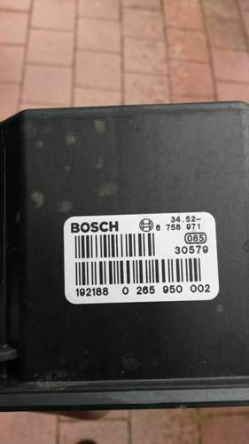

Habe mein ABS/DSC Steuergerät erneut zur Reparatur eingeschickt und habe nun de Verdacht das ich ein anderes Steuergerät als "Nichr reparabel" zurückbekommen habe.
Grund der Annahme: Meine Markierung auf dem zugesendeten Steuergerät fehlt!Mit meinem defekten Steuergerät lief der Wagen ganz normal. Nach Einbau des zürückgesendeten Steuergerätes kommt der Wagen kaum vom Fleck wie wenn der Motor im Notprogramm wäre (Motorlampe ist jedoch aus. Steuergerät ausgebaut und Wagen läuft wieder normal.
Wer kann mir die Original Teilenummer vom ABS/DSC Steuergerät nennen? Im Teilekatalog steht nur AT-Reparatursatz Steuergerät DSC 34 52 2 285 051.
Die Schlüsselnummern lauten: 0005 und 605

Sehe ich genau so. Hast Du keine Seriennummer aufgeschrieben? Mal abgesehen davon - das Gerät war bereits 2x in der Reparatur. Immer bei derselben Firma? Viele reparieren bereits reparierte einfach nicht mehr - und nun isses halt komplett kaputt.
Mit Deiner VIN kommst Du weiter. Aber das Stg sollte passen.

Im Netz gibt es eine Menge gebrauchter Steuergeräte, die alle verschiedene Teilenummern haben aber laut Schlüsselnummern passen sollen. Benötige ich ein Steuergerät mit der original Teilenummer damit dieses ohne Codierung (einbauen und fertig - wie nach der ersten Reparatur) funktioniert?
Habe die Teilenummer leider nicht aufgeschrieben. Genau deshalb möchte ich die Original-Teilenummer des Steuergerätes wissen - nicht die des AT-Reparatursatzes.

Tja beim ersten mal haben sie es hinbekommen. Im Fehlerspeicher steht Radsensor HL. Habe von meinem Schrauber Steuergerät eingebaut - alle Lampen sofort aus und Wagen fährt normal.
Gehe nach wie vor davon aus dass das nicht mein Steuergerät ist.:mad:
Nochmals die Frage zur original Teilenummer des Steuergerätes?
Die Nummer weiter oben stimmt und wurde eben ersetzt. Wenn Du unbedingt was anderes willst nimm die Nummer von Deinem Schrauber.

Das Steuergerät von meinem Schrauber hat eine andere Teilenummer als die des AT-Reparatursatzes und wiederum eine andere Teilenummer als mein Kaputt-Repariertes Teil. Anscheinend haben die Original-Steuergeräte doch andere Teilenummern.
Daher bin ich immer noch unsicher welche Geräte/Teilenummer ohne Codierung funktionieren. und starte einen letzten Aufruf: Hat jemand noch sein Original-DSC Steuergerät (Schlüsselnummern vom Fahrzeug 0005/605) und kann mir die Teilenummer sagen?

Im ETK steht nur "AT-Reparatursatz Steuergerät DSC 34 52 2 285 051 von Sep '98" welches codiert werden muß und "Reparatursatz Steuergerät DSC 34 52 6 769 862" die nicht mehr lieferbar ist- mir geht es jedoch um die Teilenummer vom original Steuergerät.
Keine der Teilenummern stimmt mit meinem"Kaputt-Reparatur"-Gerät überein. Und im Netz geistern noch etliche ander Nummern umher - die alle passen sollen.:confused:
Also wenn einer sein original Steuergerät noch haben sollte (wenn auch nicht mehr im Auto eingebaut)wäre ich für die Teilenummer dankbar.
ich hab mein originales gerade daheim liegen, da defekt und ich mir ein gebrauchtes defektes geholt habe, welches gar nicht defekt war, da der Vorbesitzer nur unfähig war den Lenkwinkelsensor abzugleichen :-)))
Ich kann dir heute Abend mal die Nummer schreiben.
