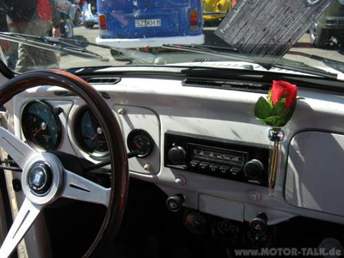

er hat jetzt hinten so ein quadratisches kennzeichen. das längliche habe ich abgemacht. außerdem ist ein altes VW radio drin, mit niedlichen VW drehknöpfen :) weiterhin hat er noch einen neuen auspuff bekommen. fehlt nur noch meine vase und meine margarite und ich bin überglücklich :)
PS: das aller schärfste am auto sind sowieso die scheibenwischer. habe sie gestern zu ersten mal benutzen müssen. nachdem ich mich von meinem lachanfall erholt hatte über die enorme geschwindigkeit des wischens und der qualität, bin ich zu dem entschluss gekommen, sie das nächste mal einfach gar nicht erst zu benutzen. da sehe ich glaube mehr wenn ich sie nicht benutze. ist das bei euch auch so? nehme gern alle tips entgegen bzw suche ich einfach nach einem thread hier im forum :)
so voila die bilder :) das ist der schorsch!

du hast noch was von nem alten VW radio erzählt. Konnte ich nur auf den Bildern nix sehen. Der Radioschacht is leer
