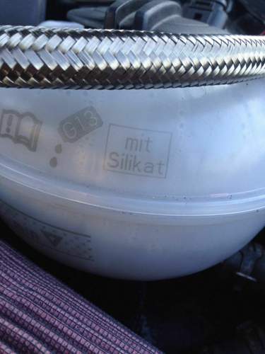

falsches Kühlmittel aufgefüllt G34
das ist hier mein erster Beitrag im A4 Forum.
Ich hatte noch einen Kühlerfrostschutz Zuhause und füllte meinen A4 damit auf.
Stand war mittig zwischen MIN und MAX.
Habe dann bis auf MAX aufgefüllt.
Der Frostschutz war aber ein originaler von Opel, also dürfte ein G34 gewesen sein.
War das ein Fehler oder ist dies ok?
Würde mich über eine Rückmeldung freuen, denn sonst muss ich wohl oder übel in die Werkstatt um es zu erneuern.
Dankeschön.
Grüße..
G12+,G13, G30 und G34 sollten eigentlich alle bedenkenlos mischbar sein das sie auf der selben silikatfreien Basis basieren. G13 und G34 sind auch beide auf organischen Salzen basierende Lösungen.
Grundsätzlich sind Herstellerempfehlungen natürlich Ernst zu nehmen, mir ist jetzt aber schleierhaft wie genau G34 im vergleich zu G13 oder 12++++ den Motor oder Komponenten des Kühlsystems beschädigen sollte... Natürlich will BASF hier sicher gehen, ich persönlich würde den Austausch der Flüssigkeit aber ehrlich gesagt für etwas übertrieben halten

Kann mir nicht vorstellen, dass es bei so einer kleinen Menge zu einer Unverträglichkeit kommen kann. Würde es allerdings zukünftig auch nicht mehr zum Nachfüllen verwenden.

Ich habe noch eine kurze Frage.
Ich hab nun mal die Farbe vom Kühlmittel beim A4 von meina Mum kontrolliert. (Bj 2009)
Hier ist die Farbe eher dunkler als bei meinen. (Bj 2012)
Bei mir wird G13 drinnen sein und bei ihr G12++ oder?
Meines ist typisch lila und ihres eher so rot-orange.
Normal oder sollte Ihres auch lila sein?
Danke und Grüße..
solange das Kühlmittel nicht matschig braun wird sollte das Vermischen nichts ausmachen...
G13 ist auch mehr lila als G12..

Ich weiß gar nicht was Du dir da so' nen Kopf machst - G13 ist doch abwärtskompatibel und somit mischbar bis G12, also ist es letztendlich doch wurscht ob das Kühlmittel jetzt rosa, Violett oder Lila ist...
Einzig wenn du G11 bzw G48 mit G12-G13 mischst gibt es Probleme (und brauner Matsch) im Kühlsystem...

Alsooo, ich habe am Wochenende Glysantin (BASF) kontaktiert und sie schrieben folgendes:
Sehr geehrter ****,
die VW kennzeichnet G13 und G12+ sind basiert auf verschiedener Technologien.
Die VW keenzeichnet G12++ und G13 sind auf die gleichen Technologien und gleichen Additiven basiert.
GLYSANTIN® G30® und GLYSANTIN® G34® sind auf die gleichen Technologien.
Sie haben Kühlerschutz mittel von verschiedener Technologien und verschiedener Hersteller gemischt.
Kühlerschutz verschiedener Technologie nie mischen!
Grundsätzlich unterscheidet man zwischen silikathaltigen und silikatfreien Kühlerschutzmitteln. Produkte unterschiedlicher Technologie dürfen nicht miteinander vermischt werden. Die Additivpakete würden sich in ihrer Wirkung stören und ein deutlich verschlechterter Schutz wäre die Folge. Im schlimmsten Fall kann der Motor dadurch nachhaltig geschädigt werden.
Deshalb, wir empfehlen ein komplett Austausch den Kühlmittel.
Mit freundlichen Grüßen / With kind regards
Aber das mit den unterschiedlichen Technologien stimmt doch nicht ganz oder?
G13 is doch auch silikatfrei?
Grüße..
EDIT: Aja, ich habe auf der Rechnung gesehen, dass das alte Kühlmittel beim Pumpentausch größtenteils wiederverwendet wurde.
Im Angebot stand ein Kompletttausch drauf.
Da die Pumpe undicht war musste ich zuvor auch schon nachfüllen.
In der Flasche sind noch 400ml drinnen. Also können höchstens 600ml vom G34 im Kreislauf sein.
