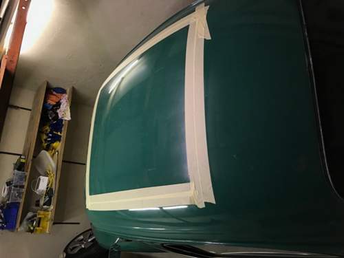

das ist total einfach,
Du ersteigerst bei ebay ein abgeflextes Dach mit GOLDE-Faltschiebedach
und eine Absetzzange mit Druckluft-Anschluss...
Stichsäge mit Blech-Feinsägeblatt sollte vorhanden sein...
und dann ist es wenig Arbeit mit Messen und Anzeichnen, Sägen und Kante absetzen
( ich habe 300 fürs Dach , 100 für den Spediteur, 70 für die Absetzzange bezahlt )
natürlich plus Einpunkten mit der Schweißpunkt-Zange,
damit sich nicht verzieht und das Blech ausglüht...
plus Lackierer, aber der ganze Wagen wird gerade gemacht...
plus Sattlerei, der Sattlermeister ist mit mir verwandt und kost' nix...
ein originales GOLDE-Faltdach ist das einzig brauchbare
Britax-Dächer waren nie dicht, sagt mein Autosattler, und der muss es wissen...
und Ersatzteile gibt's auch für die GOLDE-Dächer
Ausgemessen und angezeichnet....
dann ausgesägtes auf Faltdach-Dach legen und sägen mit 1 cm weniger rundum...
die Kante mit der Absetz-Zange absetzen, dann liegt es locker und spannungsfrei
und Alles wird gut
hallo,habe ich vor 5 Jahre an einem 61er auch gemacht,Dach in Lahnstein gekauft(selbst abgeholt) ausschneiden wie oben beschrieben u.dann mit Schweisspunktzange(von Oldiefreund ausgeliehen)eingepunktet.nicht mit Schutzgas probieren,hab eins gesehen,das ist dann ein Wellblechdach.
viel spass
Arno

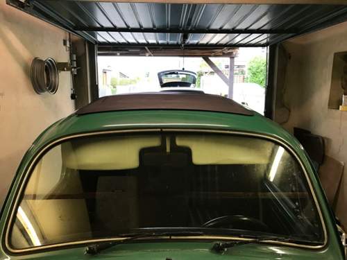

Ich habe in meinem Mexicaner ein Britax Faltdach verbaut, zwar nicht selbst, da es schon drin war, aber bezüglich dichtigkeit muss ich sagen dass ich noch keinerlei Probleme damit hatte, es hat zwar mal bei wirklich starkem Regen während der fahrt ein oder zwei Tropfen reingedrückt aber das war wirklich minimal und da war ich bei ca. 80-120km/h unterwegs, im Stadtverkehr gabs auch bei Platzregen keinerlei Probleme. Abgesehen davon fände ich ein Golde-Faltschiebedach zwar auch schöner, das Britax ist aber, soweit ich weiß auch geschraubt und nicht verschweißt, d.h. Lackierarbeiten etc. entfallen auch im Vergleich zum Golde, was für mich eine preiswertere und einfach umzusetzende Variante wäre.
An meinem Mex find ich das wirklich schön, wobei ich auch zugeben muss dass ich bei einem älteren Käfer aus den 60er so ein Britax eher unpassend finden würde, da es ja nich original is und auch etwas kleiner als das Golde.
Trotzdem ist mein Fazit: Fürn Mex tuts das Britax allemal
