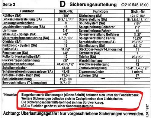

Was meinst du mit dem zettel im Sicherungskasten? Darauf sollte stehen, dass es sich um die Sicherungen 40 und 41 handelt. Ohne den Zettel würde man die Sicherungen nur schwer finden.

Mit dem zettel ging es mir darum, dass Sicherung Nr. 40 ja nicht in dem Sicherungskasten im Motorraum ist. Auf dem zettel steht ja schön drauf wofür welche Sicherung ist aber nicht wo man sie findet
Probier´s mal mit etwas heller schauen :)
Die Nummern, die den Sicherungen im Plan zugehören, sind eingepresst im Boden des Sicherungskastens, mit einer Handlampe zu sehen und lesbar!

AB es geht dem TE darum das auf dem Zettel nicht steht wo in welchem Sicherungskasten er die Sicherung findet. Beim 210er hat man ja derer drei.
Das ist ja noch schlimmer und daher sollte er jetzt nicht nur "heller" schauen, sondern auch "genauer" lesen .;)
Auf Seite 2 der Liste im Sicherungskasten "Motorraum" steht doch wo die zu finden sind. Sowohl in der VorMopf- wie auch in der Mopf-Liste.
Die "dünnen" Nummern beziehen sich auf die Sicherungen im Fond und der dritte Zettel für die Sicherungen im Cockpit ist ohnehin extra auf dem Cockpitdeckel aufgesteckt.
Dann bleibt doch nur, dass die fett gedruckten Nummern den Si-Kasten im Motorraum, wo auch diese Liste drin ist, betreffen :rolleyes:
Hab mal den Rotstift genommen ;)
@TE.
Dass die Sicherung 40 nicht im Motorraum sein soll ist mir neu, denn auch die Belegungskarte weist diese Sicherung im Motorraum aus.
Si-belegung-motorraum1-legende
Si-belegung-motorraum2-legende-ink-li
