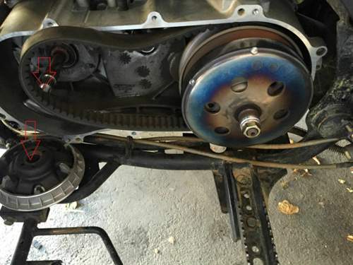

In diesem FAQ , möchte ich euch meinen Weg des Antriebsriemenwechsel vorstellen an meiner Kymco MXU 300 . Nach langem Suchen im Internet und nur Bruchstückweise zusammen puzzeln von einzelnen Bilder habe ich mir ein Bild gemacht und mich an meine Kymco gewagt . Ich komme aus dem KFZ Bereich und habe es nicht eingesehen für 70€ einen Antriebsriemen bei einer Meisterwerkstatt zu kaufen , vom Einbau ganz davon abgesehen . Also nun gehts Los
Als erstes Links die Verkleidung Ausbauen . Mehrere Kreuzschlitzschrauben mit Muttern Hinten Verbunde und am Tritt Inbuss schrauben .
Nach Ausbau der Verkleidung sieht es so aus ( Bild 1 ) .

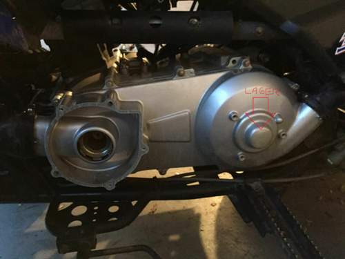

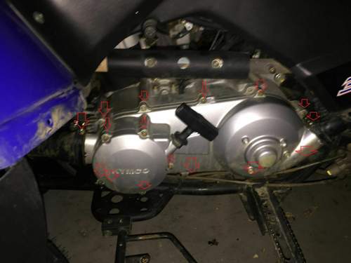

Als Erstes habe ich den Deckel für das Manuelle Starten des Motors ausgebaut ( Seil-Starter ) .
Als zweites Habe ich die Schrauben des Deckels gelöst . und die Zwei Schellen von der Luftzuführung . Links + Rechts .
( Bild 2 )
Wenn alle Schrauben entfernt sind kann es sein das der Deckel nur Widerspenstig runter will . Das liegt dara das Führungshülsen Verbaut sind die Gerne Rosten bzw Ansatz haben und Klemmen einfach den Deckel an jeder Seite etwas weghebeln . Wenn ihr das Habt seht ihr nun das ganze Unheil :) .
Hier Habe ich als Erstes den Fliehkraftring abgenommen . (Bild 3 ) komplett mit Führungsschiene . Diese habe ich beim Einbau mit Kupferpaste bestrichen . Wie Auf (Bild 4) zu sehen war der Alte Antriebsriemen sehr lose und hat geschliffen .

Natürlich solltet ihr die Simmerringe am Motor und das Lager in dem Deckel Prüfen ( Bild 2 ) .
