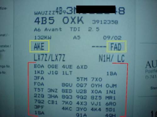

Hihi, ich habe einen Allroad in Hochlandgrün, LY6J, und muss nun die PDC ersetzen.
Natürlich müssen die in Farbe der Stoßstange sein….ABER:
KANN MIR JEMAND SAGEN, WELCHE FARBE DIE STOSSSTANGE HAT?
SIEHE FOTO!
Danke
Chrisitan
Farbe Stoßfänger
2 Antworten
Ich würde den defekten nehmen und damit zu einem KFZ-Lack-Händler gehen. Die können den genauen Farbton ermitteln und mischen Dir das auch gleich an. Nach 20 Jahren dürfte der Lack eh etwas ausgeblichen sein, dass der Lackcode nicht mehr 100% passen dürfte ...
Der Farbcode steht auf dem Aufkleber im Serviceheft und auch auf dem Aufkleber in der Reserveradmulde.
Sieht dann aus, wie im Anhang. Unter dem gelb markierten AKE (Motorcode) steht der Farbcode vom Lack (hier LX7Z).
