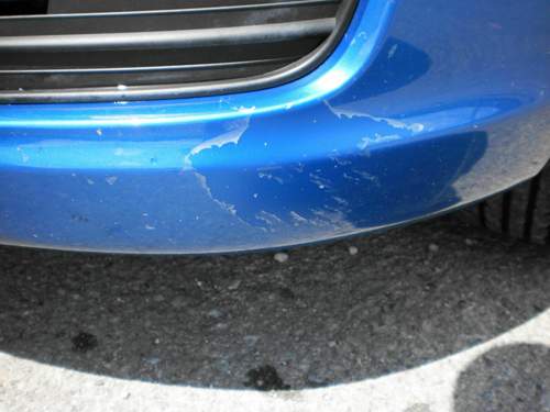

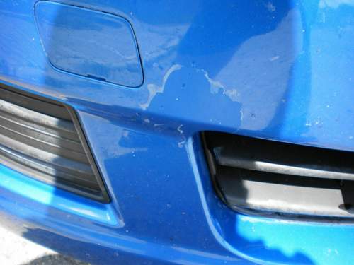

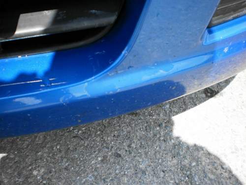

Fahre einen 08er Swift MZ ...
Brauch mal einen Kleinen hinweis, von einem Lackierer bzw Lackprofi oder eine einfache Einschätzung.
Hatte 2009 einen Unfall da wurde eine Komplett neue Stoßstange verbaut und auch neu lackiert.
Von was kommt das?
Schlechte Lackierung?
Keine Haftung?
Danke.

am 10. Juni 2012 um 12:03
Servus
Ich tippe auf schlechte Lackierung, wobei man das so nicht unbedingt sagen kann.
Da ja heute in Lackierereien nur noch wasserbasierte Basislacke zum Einsatz kommen, der Klarlack aber weiterhin Zweikomponentig und auf Acrylharzbasis basiert, kann es zu solchen Problemen kommen, wenn man z.B. die Ablüftzeiten des Basislackes "misachtet".
Beim damaligen Acryl-Basislack konnte man noch ein klein wenig über die Ablüftzeiten hinwegsehen. Da verbindete sich der Klarlack auch noch mit leicht feuchtem Basislack, was für die Haftung vom Klarlack auf Basislack sogar ein bisschen besser war.
Da heute aber Wasser das "Lösemittel" des Basislackes ist, muss dieser richtig trocken sein, bevor der Klarlack lackiert wird. Ist das nicht der Fall, kann das Wasser aus dem Basislack nicht mehr "entweichen" und der Wasserdampf sammelt sich zwischen Basislack und Klarlack. Somit kann der Klarlack sich nicht mit dem Farbpigment des Basislackes verbinden.
Diese Abblätterungen passieren meist erst dann, wenn Steinspicker o. ä. auftreten. Es reicht, wenn diese so klein sind, das man sie mit blosem Auge garnicht sieht. Ein kleiner Haarriss reicht auch. Regenwasser "nistet" sich in den Spicker und durch Temperaturunterschiede hebt es den Klarlack vom Basislack ab.
Nachdem du sagst, das es eine getauschte Stoßstange ist, sollte das ein "Fehler" der Lackiererei sein.
Wie lange ist das her? Chancen auf Reklamation bei der Werkstatt, die den Unfall repariert hat bzw. bei der Lackiererei selbst?

Themenstarteram 10. Juni 2012 um 12:09
Der Unfall Bzw die lackierung war am 7.7.2009 ...
Ich hab das Auto gestern gewaschen und dabei ist der Lack abgeblättert, bzw ich habs dabei entdeckt .. :eek: ... ich bin echt begeistert :mad: ...
Habe die Akten noch da und da steht das 36 Monate garantie gegeben wird. Ruf am montag gleich mal dort an.
Sieht auch so aus als wenn keine Haftung besteht zwischen den Lacken bzw Klarlack, zur not muss ich halt einen Gutachter beauftragen (Rechtschutz ist vorhanden).

Themenstarteram 11. Juni 2012 um 15:13
Hab heute dort angerufen, wird anstandlos Instandgesetzt. Habe ihm natürlich die Bilder geschickt.
Der Cheff hat es genauso erklärt wie kruemeldriver, mit Ablüftzeit etc ...
