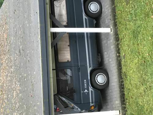

Liebe T3 Freunde,
irgendwie haben wir unsere Bordmappe unseres T3 verlegt. Im Serviceheft soll wohl auf der ersten Seite der Farbcode stehen, aber wie gesagt.....die Bordmappe lässt sich gerade nicht finden. Beim VW Händler ist man ratlos, denn laut Fahrgestellnummer ist die Farbe auch nicht rauszubekommen. Ich habe das ganze Auto auch schon nach einem Lackaufkleber abgesucht, aber nichts gefunden oder an den falschen Stellen gesucht. Im Internet finde ich offenbar auch nicht die richtigen Seiten über die damaligen Aussenlackierungen. Die EZ des Jokers ist übrigens März 1989.
Ich lade mal ein Bild hoch - vielleicht erkennt jemand die Farbe und kann auch den entsprechenden Farbcode benennen. Es ist auf jeden Fall ein Unilack.
Vielen Dank schon einmal und Gruß von flucht

Ist das Schieferblau LH5V?

Hi Caha,
das könnte tatsächlich sein. Habe eben gerade noch eine Liste gefunden, wann welche Farbe beim T3 zum Einsatz gekommen ist - Schieferblau ist tatsächlich von 87-90 als Unilack lackiert worden. Im Anhang ein Ausschnitt. Schieferblau könnte wirklich des Rätsels Lösung sein. Irritierend ist halt....wenn man vor dem Fahrzeug steht, sieht die Farbe wie dunkelgrau aus. Dass in der offiziellen Farbbezeichnung „blau“ auftaucht, war nicht zu vermuten.
Danke und Gruß, Flucht

Themenstarteram 9. April 2019 um 15:49
Serviceheft/Bordmappe gefunden......Kein Stein im Haus blieb auf dem anderen.....??????
Für alle, die es interessiert. Der Farbcode ist: LH5V....wie schon von CAHA vermutet.

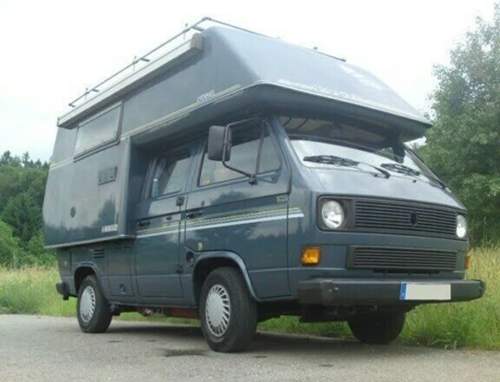

Hallo Flucht,
ja, das ist LH5V, hat mein Bulli von 1989 auch, siehe hier.
http://www.lyding.eu/s/cc_images/cache_60443163.jpg
Aber Achtung! Es gibt LH5V SchieferBLAU und SchieferGRAU... warum auch immer, beides LH5V.
Ich hatte mal das Grau erwischt, sah nicht gut aus mit meinem Schieferblau. Also vorher testen.
Deswegen bestell ich jetzt immer beim gleichen Händler, weil ich weiss dass ich da für LH5V das SchieferBLAU bekomme.
-> https://autolackprofi24.de/Wunschfarbton und dann LH5V Schieferblau angeben.
Viel Erfolg!
