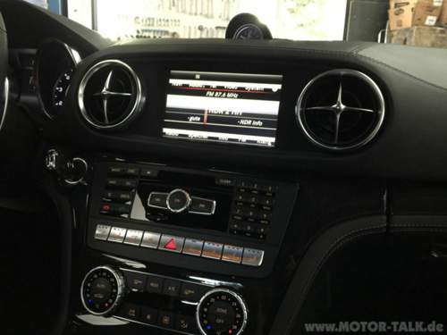

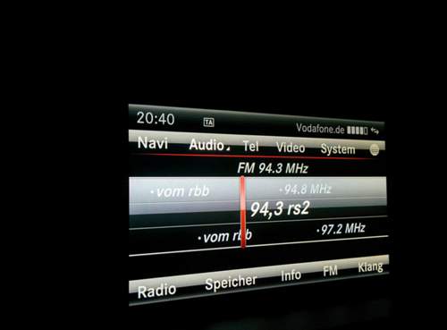

Nein geht nur ab Comand 4.5
2. Generation (Mopf)
Die Frage geht er dahin, welche Geräte sind änderbar in der Farbe und das ist jedes NTG 4.5.
die der ersten Generation sind mit spezieller Software zu updaten und können dann auch in der Farbe geändert werden inclusive akustischen Blitzerwarner beim Comand.
Alle NTG 4 kann man nicht ändern.
In meinem Blog sind dazu auch Fotos.
Ein NTG 4.5 erkennt man an der Navi Taste beim Audio 20 und beim Comand am SD Slot.
Spielt nicht im Geheimmenü rum, da kann man erheblichen Schaden anrichten bis dahin, das durch ändern des Regionalcodes das Laufwerk unbrauchbar wird.

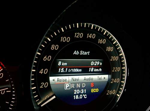

en mitgeteilt, das mein NTG 4.5 nicht auf silber umstellbar sei (nur mein KI) und auch die akustische POI sei nicht aktivierbar. Ich bin erstaunt über obige Antworten.
Witzig. Mein :-) kann gar nix umstellen... Also sei froh, dass er dir zumindest das KI umstellen könnte. Das beige design ist echt ätzend

Ist ein Wechsel von beige auf silbernes Ki nur mittels Update möglich oder kann man es auch so über die Codierung umstellen?
Nur Firmwareupdate

Nein, weil das kein offizielles Update ist. Offiziell laeuft das NTG4.5 der 1. Generation auch nur mit der dafuer vorgesehenen Firmware, waehrend das silberne Design erst seit der 2. Generation drin ist.
Danke. Genauso wurde es mir auch in der Vertragswerkstatt erklärt. Erst ab 2. Gen., also MY 2014, möglich. Meiner ist aber ein MY 2011. Also nix gehe...

Deshalb wundert es mich schon, dass MB behauptet die könnten das KI unprogrammieren
Beim KI ist es auch anders.
Da hat glaube ich keiner dran gedacht.
