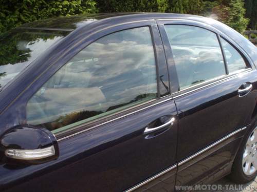

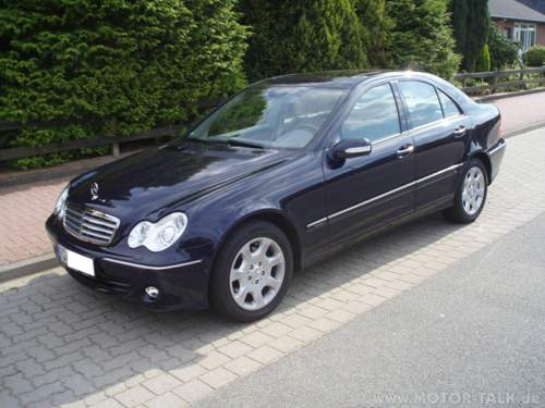

Ich habe meinen W203 vor 4 Wochen beim Vertragshändler gekauft.
Dass das Auto einen leichten Vorschaden hatte, wusste ich. Der Vorbesitzer (ca. 80 Jahre alt) ist zu Hause in sein Carport gefahren, daraufhin wurden der Kotflügel und die Tür auf der Fahrerseite vor ca. einem Jahr gewechselt. Die Reparatur wurde natürlich von der Vertragswerkstatt durchgeführt. Beim Kauf des Wagens habe ich sogar noch die Rechnung von damals mitbekommen.
Es handelt sich um eine Nanolackierung in dunkelblau. Leider ist mir letztes Wochenende aufgefallen, dass der Farbton des Kotflügels und der vorderen Tür eine Nuance heller ist als der Lack vom restlichen Fahrzeug. :(
Das fällt natürlich besonders beim Übergang zur hinteren Tür auf. Dumm nur, dass es mir damals bei der Probefahrt nicht aufgefallen ist. :mad: Es fällt auch nur leicht auf, wenn man direkt auf die Seite schaut. Ab einem gewissen Betrachtungswinkel sieht man es wegen der Lichtreflexion gar nicht mehr.
Ich weiß, dass ich Pech gehabt habe, da es sich um einen offensichtlichen Mangel handelt.
Besteht die Chance, dass der noch relativ neue Lack etwas nachdunkelt? Gibt es andere Möglichkeiten (z. B. Politur)? Soll ich doch meinen Händler mal darauf ansprechen?
Wegen so etwas eine Neulackierung anzustreben ist natürlich Quatsch. ;)

Ich vermute leider, dass eine genaue Anpassung im Nachhinein außer durch lackieren schwer wird/unmöglich ist :(
Es ist nunmal eine Kunst, den Farbton exakt zu treffen, daher werden oft angrenzende Teile beilackiert, damit der Unterschied so fließend ist, dass er nicht auffällt. Beilackieren geht jetzt nichtmehr, abdunkeln wohl auch nicht (wüsste zumindest nicht wie).
Wie neu ist denn "relativ neu"?
Aber normalerweise ändert sich die Lackfarbe nicht mehr, wird auch eher heller als dunkler...ich denke da wirst du leider "Pech" gehabt haben...vielleicht gleicht sich das noch an mit der Zeit, aber das kann dauern...es ist halt echt schwierig den Farbton exakt zu treffen, da spielen so viele Faktoren eine Rolle, das ist nahezu unmöglich...

Der Unterschied ist, das im Werk eine komplett andere Lackiertechnik angewendet wird, als das beim Lackierer im Nachhinein geschieht...da spielen wie gesagt viele Faktoren eine Rolle, im Endeffekt ist es "Glück" ob es hinhaut oder nicht...da würde ich jetzt dem MB-Händler nicht unbedingt einen Vorwurf machen...
ich habe das gleiche Problem, allerdings mit silbernem Lack. Das scheint für Lackierer ohnehin die Höchststrafe zu sein.
Mir wurde von mehreren Lackierern gesagt, dass das nicht zu beheben ist und auch die Zeit daran nichts ändern wird. Alternativ die komplette Seite neu lackieren lassen, da der Unterschied nicht auffällt, wenn die Flächen von horizontal auf vertikal wechseln...

I.d.R. wird nicht einfach wild drauflos lackiert, sondern es werden vorab 3 (oder auch mehr) Musterbleche angefertigt, da es von jedem Farbton noch definierte Untertöne gibt. Die Rezeptur des Musterblechs mit der bestmöglichen Übereinstimmung wird dann anschliessend verwendet. U.u. werden auch noch angrenzende Fahrzeugteile angenebelt und beipoliert. Es ist jedoch nahzu unmöglich, den Farbton eines über mehrere Jahre der Witterung (UV-Strahlung etc) ausgesetzten Lacks zu 100% zu reproduzieren. Sollte die Arbeit fachgerecht ausgeführt worden sein, würde ich Dir empfehlen, mit diesem kleinen "Schönheitsfehler" zu leben, denn eine Nachbearbeitung wird wahrscheinlich nicht den gewünschen Effekt erzielen...
