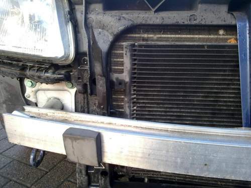

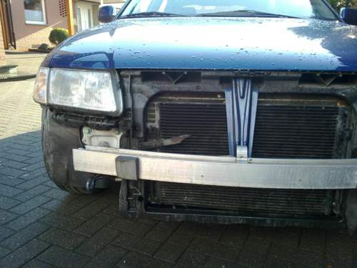

Hallo an alle, die mir schon mal im Voraus helfen wollen. Also folgendes Problem:
Bin heute morgen auf einer Landstraße in einen Fasan reingebrettert. Der kam völlig aus dem nichts. Nach 10 Sekunden 3 Warntöne hintereinander. Ich habe sofort angehalten und habe gesehen dass das Kühlwasser ausläuft. Im Kühlwasserbehälter war nachher auch kein Kühlwasser mehr drin. Bin dann langsam noch nach Hause gefahren (ca. 2 km). An der Stelle meine erste Frage. War das ok? Ich meine Temperatur ging sofort hoch und ich musste paar mal anhalten und Motor ausstellen. Bisschen gewartet, Motor an und wieder gefahren bis ich zu Hause war.

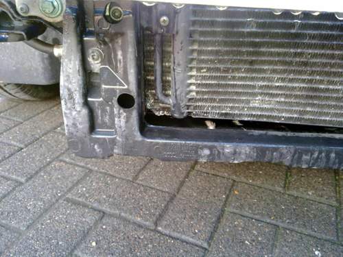

Dann hab ich die Frontschürze abgenommen und normales Wasser nachgekippt um zu sehen wo das Leck ist. Am Kühler links unten ist eines der Röhrchen durch. Naja Kühler ist natürlich hin.
Jetzt brauche ich einen neuen. Kann mir jemand sagen der Ahnung davon hat wie teuer sowas ist und was ich sonst noch beachten muss?

Hast Du Klima und u. U. beide Kühler ermordet? Foto wäre nicht verkehrt.
Ja hat er, wobei er wars ja nicht, es war ja der Fasan. Wobei der schon gezielt unten in die Ecke rein ist.
Gut war das mit Sicherheit nicht, dass du weitergefahren bist, aber jetzt ist es schon passiert. Was genau willst du jetzt hören? Kann man einen Fasan als Wild zählen? Da bin ich jetzt überfragt, als was der zählt.
Ob der Kondensator beschädigt ist, das wird sich wohl erst in nächster Zeit herausstellen. Möglich wäre es jedoch nach der Verformung, die er aufweist.
Kostenpunkt: 300-500€

stoßstange ab,
den aluaufpralldämpfer ab, wenns es dir itze weng leichter machen willst dann es frontmittelteil locker geschraubt und weng nach vorn gezogen
de kühlrschläuche hinten abgezogen ... des is so ne metallklammer die e stück nach oben gezogen und dann kannste die plasteanschlüsse abziehen
kabel ab.
von vorne en klimakühler vom kühler lockerschrauben unddann en kühler lockerschrauben
itze weiß ich net ob de en kühler mit lüfterzarge nach oben rausbkommst oder ob de se erst abschrauben musst...sind 5 torxschrauben
wennd ne raushast dann zeug umschrauben,lüfterschalter usw.... und alles wieder einbauen
