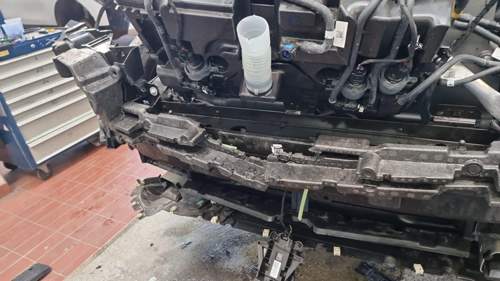

Leider aber auch ein bisschen mehr da dem Aufbereiter ein Missgeschick passiert ist.??

Gegen eine Säule gefahren. Genau mittig
Front
au kacke... Hoffe für Dich, die kriegen das alles fehlerfrei hin....
Mfg
Hermann
Das kriegt BMW schon hin.
Es wird nur teuer für den Verursacher (und dessen Versicherung).
Ich schätze mal um die 10k EUR.

War der Aufbereiter vom Autohaus.
Denke auch das ich in dem Bereich 10-12 k EUR sein wird.
