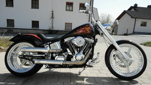

Nö, ich hab bei mir zwar ne fettere Gabel mit Rake verbaut, aber muss nicht sein und ich bin vorne bei der 21" Größe geblieben, mir gefällt die Linie einfach besser, als mit den dicken Knubbeln - und es fahren nicht soviel rum, weil fast alle mit breit hinten auf dick vorne umgebaut haben:)
Hab mal ein Foto angehängt, sehen ist besser als nur reden - ist aber nur ein 240er hinten, is mir breit genug;)
