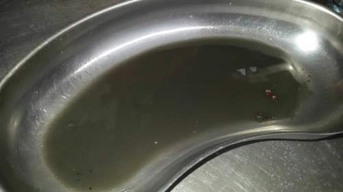

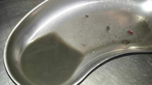

mein gabelöl hat nach vier jahren so ausgeschaut,
simmerringe und öl gewechselt und nach luftkammer eingestellt.

Themenstarteram 16. April 2017 um 12:21
Da bin ich mal gespannt wie das Öl nach 24 Jahren aus sieht. ... (Falls es der Vorbesitzer in den ersten 7 Jahren nicht getauscht hat)...
Dann werde ich wohl die Simmeringe mit machen. Gabelhülsen kann man ja bestimmt vermessen um das Verschleißmaß zu beurteilen. ..
