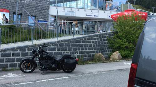

Habe leider keine Lösung bezüglich abnehmbare Satteltaschen....ich fahre zur Zeit (Touren) mit S.Bar und Gepäckträger. siehe Foto ,Danke für den Tip ,Navihalterung!
LG.Franz aus dem www.boehmerwald.at

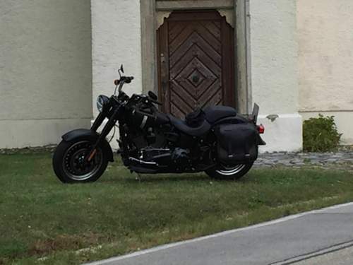

Hi, ich habe für meine 2014er FLSTFB eine abnehmbare Sissibar mit Halterung für abnehmbare Satteltaschen, sowie die Satteltaschen montiert. Meine Auswahl war:
Montagekit für H-D Detachables Gepäckträger 73369-10
Docking Hardware Kit für abnehmbare Satteltaschen 88256-07
H-D Detachable Seitenplatte 54258-10
Sissy Bar Bügel 53407-06
Rückenpolster 52532-90
H-D Detachable Leder-Satteltasche Smooth 90200616A
Navi habe ich das TomTom Rider 400 geholt und nutze zurzeit die Originalhalterung, die ich in die Mitte am Lenkrad angebracht habe. Also direkt am Riser. Ich finde allerdings die Halterung etwas klobig, daher überlege ich, ob ich nicht solch eine Kugelhalterung besorge:

stand 2014 vor dem gleichen Problem. Habe mich dann bei den Taschen für original abnehmbare Taschen für Softail entschieden und bis heute nicht bereut. Ruck Zuck an- und abgebaut. Die Halterungen der Taschen fallen bei abgenommenen Taschen nicht auf. Allerdings mussten die Blinker verlegt werden.
Beim Navi habe ich folgende Kofiguration gewählt:
http://shop.touratech.de/garmin-zumo-390-lm-bike-car-set-schwarz-inkl-lifetime-kartenupdate.htmle
Dieses habe ich dann auf eine original Halterung von Harley montieren und die Eelektrik anschließen lassen.
Alles Tip Top. Hätte ich nie fertig gebracht.
Für die Montage von Taschen und Navi, dem Blinkerverlegungskit habe ich nichts gezahlt. Bonus für Neukauf.
