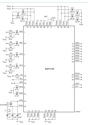

ich hab eine Firma gefunden die für 350€ den FBAS Eingang am STG nachrüsten hat das schonmal jemand machen lassen gibts da irgendwelche Nachteile oder so ?
wollte ja eig. das AMI nachrüsten aber wenn ich dann nen FBAS eingang habe könnte ich ja auch lieder über den DVD Player abspielen oder nicht ?
DVBT müsste ja auch klappen richtig ?

Sämtliche SMD Bauteile sind nicht vorhanden und müssen aufgelötet werden.
Etwas Fingerspitzengefühl, Lötübung und vor allem eine gute Lötstation würde ich empfehlen,
ansonsten ist aber auf der Platine eigentlich genug Platz vorhanden, sodass die Teile problemlos aufgebracht werden können.
Da sämtliche Lötpunkte bereits leicht verzinnt sind lässt sich der Chip leicht auflöten, ich empfehle aber, an allen Lötstellen etwas mehr Zinn anzubringen.
Benötigt werden sämtliche Teile, die auf dem Bild zu finden sind, zusätzlich der 9bit Video Decoder (SAF7113H) und die FAKRA Buchse.
Bestellt habe ich die Teile bei Conrad und in China.
Meine "Einkaufsliste" stelle ich hier jetzt mal für alle zur Verfügung:
7x SMD Kerakikkondensator 100nF - Conrad-Bestellnummer: 445544
6x SMD Keramikkondensator 47nF - Conrad Bestellnummer: 457902
1x SMD Keramikkondensator 1nF - Conrad Bestellnummer: 445532
1x SMD Keramikkondensator 47pF - Conrad Bestellnummer: 445698
1x SMD Keramikkondensator 10pF - Conrad Bestellnummer: 445604
1x SMD Widerstand 1kOhm - Conrad Bestellnummer: 433062
2x SMD Widerstand 100Ohm - Conrad Bestellnummer: 433049
1x SMD Widerstand 56,2Ohm - Conrad Bestellnummer: 437737
1x SMD Widerstand 22,6Ohm - Conrad Bestellnummer: 435117
2x 0Ohm Widerstände sind Drahtbrücken
1x SMD Elektrolytkondensator 35V 10uF - Conrad Bestellnummer: 444740
1x SMD Elektrolytkondensator 16V 100uF - Conrad Bestellnummer: 443464
1x Quarz 24.576MHz - Conrad Bestellnummer: 155223
1x Festinduktivität 68uH - Conrad Bestellnummer: 433885
1x Fakra Buchse, ebay: http://www.ebay.de/.../330602807426?...
1x SAF7113H, ebay: http://www.ebay.de/.../111019569622
Zwei Widerstände (1kOhm und 100Ohm) habe ich vergessen aufzuführen. Diese haben die gleiche Bestellnummer wie oben, einfach 1 Stück mehr bestellen.
Lieferung der Teile aus China kann durchaus 4 Wochen dauern!

Das Nachrüsten kostet mit Teilen etwa 75€ netto + Versand und du musst die HU nach Polen für einige Tage schicken.
Nachdem mir einer eine China HU mit FBAS 5570 verkauft hat die ich nie wieder zum Leben gebracht habe (bootloader), hab ich meine alte HU ohne FBAS einfach zu denen geschickt am Montag, und am Freitag kam das ganze zurück.
Originale HU mit FBAS und ich musste auch keinen Komponentenschutz entfernen
Das ganze macht irgendwie VNSMedia, da gibt es einen der Mark heißt, einfach auf English an eine der beiden Adressen schreiben und dann fragen.
allegro@ naviservice.com.pl oder info@ vnsmedia.com
Dann bekommst du eine Antwort die so aussieht :
"We can attach FBAS in our company headquaters if the unit is sent to us, it costs 75 euro netto + shipment back to You"
Wenn du eine HU für 350 Euro nachrüsten lässt, hast du auch den VNSMedia Aufkleber drauf - hab ich auch schon gesehen.

Die Teile dafür kann man auch von denen bekommen - das Löten und Schneiden des Metallgehäuses stell ich mir aber schwieriger vor.
http://audiforum.us/.../

Schau euch mal diesen Link hier an.
Es ist dort beschrieben, welche Bauteile nachträglich aufgelötet werden müssen.
Vielleicht sollte ich mir auch mal eins zulegen und auf FBAS umbauen... ;)

da ich zu Hause noch ein Display-Interface liegen hab, bin ich gerade am überlegen ob ich mich an der Nachrüstung mal versuche.
Allerdings konnte ich in keine der Shops so ein Kit finden, wie komme ich denn an das Kit?
Ist jemand von euch den in dem US-Forum registriert? Und könnte die Bilder hier mal posten?
Danke und Gruß

auch ich habe mal bei VNS media in Polen nachgefragt. Aktuell soll es 106,-€ incl. Versand kosten. Ich weiss allerdings nicht wie vertrauenswürdig diese Firma ist.
Ich habe mal geprüft ob man die Nachrüstung auch selbst durchführen könnte, nur leider ist der Chip SAF7113H nicht zu einen vernünftigen Preis zu bekommen und somit auch Preislich uninteressant.
