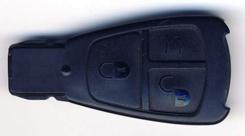

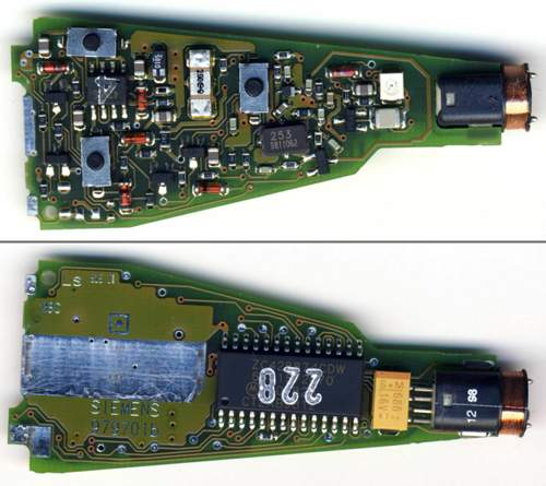

Ich habe den Schlüssel zerlegt, eingescannt und die Fotos angehängt. Mit der 10x Lupe bin ich mit meinem ungeübten(!) Auge über die Lötstellen, habe aber nix gefunden.
Ich bin ratlos. Irgendein Tipp für mich?
W210-schluessel1
W210-schluessel2

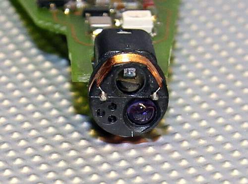

Hier noch ein Foto vom Kopf. Die beiden Lötstellen für die Spule sehen sauber aus.
W210-schluessel3

Was die Antenne anbelangt kann ich leider nichts sagen, höchstens das es
je nach Frequenz auch eine kleine Wicklung auf einem Ferritstab sein kann.
Auf den Bildern kann ich aber nichts finden.
