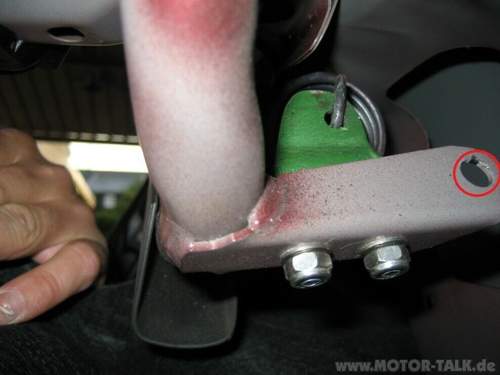

Ich habe bemerkt, daß mit den Jahren die autom. Öffnung meiner Heckklappe (Limo, MJ. 00) immer "müder", langsamer wurde. In letzter Zeit öffnete es gar nicht mehr, wenn das Auto nur etwas schief (mit der Nase nach oben) stand. Vor paar Tagen habe ich dann bei einem 211-er gesehen, daß die Sache im Neuzustand deutlich schneller geht, und habe mir gedacht, ich spanne die Feder nach.
Geht ja leicht, ich habe es nur deswegen hinausgezögert, weil beim 202-er manchmal die Feder vom Halter an der Klappe abreißen sollen (oder das ganze Teil bricht weg, kann mich nicht mehr erinnern). Es soll sogar einen Reparatursatz geben, die Sache ist also anscheinend nicht selten.
Somit wollte ich die Feder nicht überspannen...
Na egal, ich habe es nachgespannt, so öffnet es jetzt: Klick mich
Die "müde" Version habe ich leider nicht gefilmt... Bzw. die Öffnung ist deswegen so blechern, weil die Verkleidung des Kofferraumes da noch fehlte:rolleyes:
Weitere Bilder (Verkleidung ausgebaut):
So einfach kann es gespannt werden
Original war der Feder im mittlerem Loch, das Umhängen geht spielend.
Feder arbeitet sich mit den Jahren langsam durchs Blech:
Halteöse im Kofferraum (original war es ja in der Mitte eingehängt)
An der Kofferraumklappe
Beide Seiten schauen so aus...
PS: Lustig, daß ich ja kaum was gespannt habe (ca 1 cm weitergehängt) die Öffnung der Haube wurde davon aber enorm stärker/schneller...

Kleines Add-On dazu... Falls jemandem die Halterung der Feder bricht bzw gebrochen ist und er nicht auf die Funktion verzichten möchte dann gibt es beim MB-Händler eine günstige Reperaturmethode!
Die Teilenummer weiss ich grade nicht aber es gibt sie definitiv! (Mehrmals verbaut)
Wichtig dabei,die Seite und am besten direkt beide machen weil die anderen sicher nicht mehr alzu lange halten wird!
Gruss Marc
ehm ich hab auch diese automatische Öffnung per Schlüssel, nur bei mir ist es ganz anders wie auf diesem kleinen Filmchen, bei mir öffnet er immer nur ganz leicht, also sprich der Kofferraumdeckel springt nur hoch und den Rest muss ich dann selber per Hand aufmachen.
Ist das was anderes, oder ist bei mir die Feder auch zu locker?
Bei dir sind entweder die Federn abgerissen an der Befestigung (die oft bricht) oder sie sind einfach zu schwach,d.h. nachstellen! Du hasst wenn du die seitlichen Verkleidungen wegnimmst, an jeder Seite befestigungs Löcher (3Stk.) wie rum gespannt wird muss ich glaub ich nicht erwähnen,wenn doch gib bitte deinen Führerschein ab! :D Aber ich würde immer beide gleich spannen,denn sonst reist bald eins weil es mehr leisten muss!!!

Danke, nun geht mein Kofferraumdeckel auch wieder richtig hoch :) Bei mir waren seltsamerweise beide Federn unterschiedlich gespannt. (einmal im 1. Loch und die andere im Mittleren). Jetzt sind beide im mittleren Loch eingehängt und der Deckel öffnet wieder 1a!
D.h. ich habe noch ein Loch Reserve, falls die Einstellung irgendwann auch nicht mehr reicht.
Mir machen die langsan durchreißenden Haltebügel für die Feder an der Klappe sorgen...
Schaut es bei euch auch so aus?
Ich mache die Klappe ja kaum auf...:rolleyes:
Wie schaut dieser Reparatursatz wohl aus?
der repsatz besteht aus 2 schrauben und ein winkelblech welches an die heckklappe geschraubt wird

So ein 202-er ist ja praktisch noch ein Neuwagen, da darf sowas wirklich nicht vorkommen...:D
Der Reparatursatz ( 2 Winkel und 4 Schrauben, ist für beide Seiten) kostet ca. 40,00€ , hab ich voriges Jahr bei MB bezahlt:)
