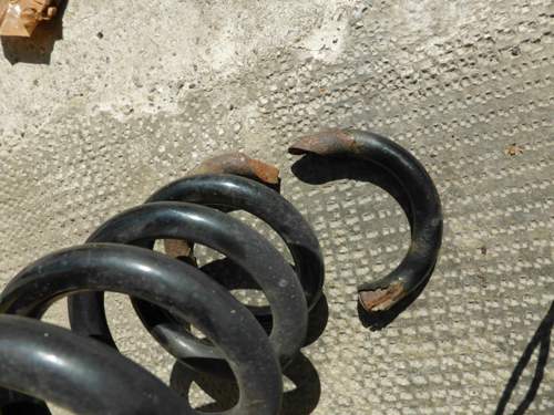

am 25. Januar 2013 um 13:49
Danke für deine Anleitung. Federbrüche sind ja leider keine Seltenheit!
Kann ja auch gut zum Dämpfertausch verwedet werden. Ist von oben nach Entfernung der Kofferaumverkleidung über dem Radhaus nur noch eine zusätzliche Mutter zu lösen.
