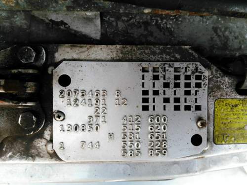

Ich habe versucht eine Punktetabelle aufzutreiben und die Feder zu berechnen. Aber für das Modell 124.191 habe ich nirgends eine Punktetabelle gefunden.
Was mich noch irritiert: Ich habe dann noch gesehen, dass das Auto angeblich ein "Sportfahrwerk mit Breitreifen und Stahlfelgen" hat. Wundert mich eigentlich bei einem Diesel ...
Aber hat das dann Auswirkungen auf die Feder, die ich brauche?
Ja, die ist kürzer. Du brauchst dann A1243212904.
