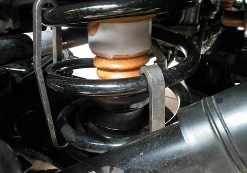

Meine Frau ist heute nach Hause gekommen und meinte unser Auto Poltert!
Ich also eine kleine Probefahrt gemacht und ja es Schäppert !!!
Also ab unter das Auto und was sehe ich ... diese Pralldämpfer in der Hinteren Feder sind komplett fertig....
Also könnte mir jemand die Teilenummer dafür Sagen !? Vielleicht auch den Preis, aber mit Teilenummer finde ich das auch selber mit dem Freundlichen!
Ich habe die Suche bemüht, aber nur Bilder gefunden...
das ding heisst "zusatzfeder" li und re sind gleich. teilenummer: A447 324 01 00, preis 50,45 € exkl. mwst.
dazu brauchst du noch die federbeilage die zwischen der zusatzfeder und deren aufnahme am rahmen ist, teilenummer: A447 324 1084, preis: 6,03 € exkl. mwst.
alles für den 250 4matic.

Ist ein bekanntes Problem, die neuen Pralldämpfer sind abgeändert.
Der Freundliche wird das schon im Teilekatalog finden.

Ich rate dazu,bei MB einen Garantie oder Kulanzfall anzufragen, da es ein bekanntes Problem ist. Mit gepflegten Fahrzeugen sollte das auf Zustimmung stoßen. MfG

Ich war mit dem gleichen Problem bei MB. Reperaturkosten : 200€. Davon hat MB die Hälfte als Kulanz übernommen.

Aber selber würde ich die nicht wechseln. Zum tauschen müssen die Federn demontiert
werden und dazu brauchst du einen Federspanner, damit werden die Feder zusammen gedrückt.
Bei der Bestellung musst du aufpassen, dass die richtige Unterlegeplatten mit bestellt werden,
da Heck und 4matic nicht gleich sind.

dann brauchst du andere federbeilagen wie speedy0404 oben schrieb.

... zum auswechseln, braucht ihr aber noch diese Federklammern vom Dorfschmied ... sonst ist die Feder zu lang beim raus nehmen. :D
Zusatz-Feder, kompl.
Federklammern
