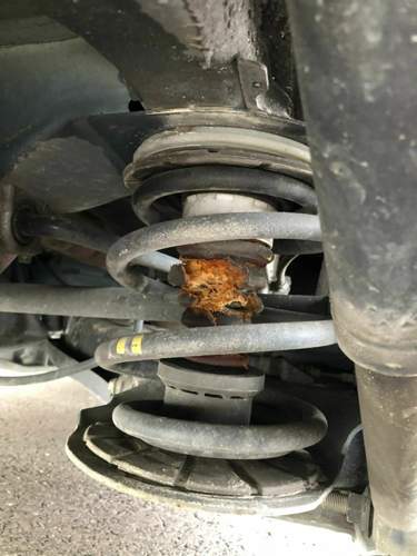

Da ich eine der ersten V-Klassen fahre (Nr. 1595), war ich heute - nach 3 Jahren und 39.000 km - zum ersten Mal damit beim TÜV.
Leider wurde dabei festgestellt, dass die Federanschlag-Gummis jeweils hinten links und rechts an- bzw. abgerissen sind.
Links baumelt der Gummi-Klops nur noch am seidenen Faden in der Feder (siehe 1. Foto).
Auch rechts ist es nicht besser. Er ist Eingerissen und hängt schief.
Hinzu kommt, dass auf beiden Seiten auch die Pralldämpfer zwischen oberer Federaufnahme und Feder verschlissen sind und sich langsam verabschieden. (siehe 2. Foto).
Dieser Mangel führt dazu, dass es zu Klappergeräuschen an der Hinterachse kommen kann.

Diesen Gummi-Anschlag (Not-Anschlag Plastik ) zu tauschen, ist für MB mit minimalsten Aufwand zu erledigen.
Die Spiralfeder wird im zusammengedrückten Zustand mittels Feder-Spannern geklammert und danach kann im entlasteten Zustand dieser Puffer nach oben ausgewechselt werden.
p.s.: es gab hier bereits einen Thread, bei dem die Ummantelung der eigentlichen Miramid-Auflage der Feder ebenfalls auch abgerissen war.
Sollte jeder mal beim Radwechsel nachschauen.
