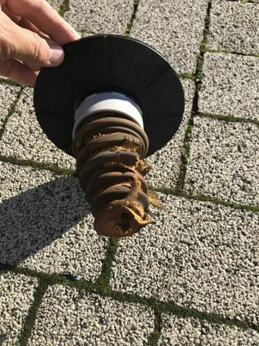

Da ich eine der ersten V-Klassen fahre (Nr. 1595), war ich heute - nach 3 Jahren und 39.000 km - zum ersten Mal damit beim TÜV.

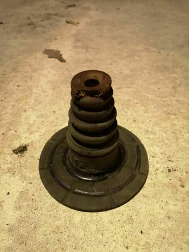

Leider wurde dabei festgestellt, dass die Federanschlag-Gummis jeweils hinten links und rechts an- bzw. abgerissen sind.
Links baumelt der Gummi-Klops nur noch am seidenen Faden in der Feder (siehe 1. Foto).
Auch rechts ist es nicht besser. Er ist Eingerissen und hängt schief.
Hinzu kommt, dass auf beiden Seiten auch die Pralldämpfer zwischen oberer Federaufnahme und Feder verschlissen sind und sich langsam verabschieden. (siehe 2. Foto).
Dieser Mangel führt dazu, dass es zu Klappergeräuschen an der Hinterachse kommen kann.

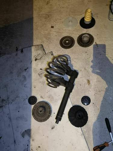

Diesen Gummi-Anschlag (Not-Anschlag Plastik ) zu tauschen, ist für MB mit minimalsten Aufwand zu erledigen.
Die Spiralfeder wird im zusammengedrückten Zustand mittels Feder-Spannern geklammert und danach kann im entlasteten Zustand dieser Puffer nach oben ausgewechselt werden.
p.s.: es gab hier bereits einen Thread, bei dem die Ummantelung der eigentlichen Miramid-Auflage der Feder ebenfalls auch abgerissen war.
Sollte jeder mal beim Radwechsel nachschauen.

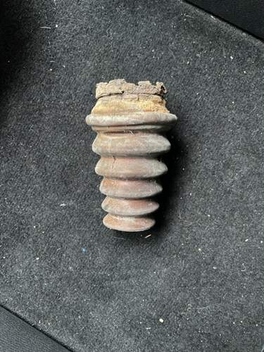

Ich hatte letztes Jahr auch dieses Problem, zwar aber bei einem Kilometerstand von über 100.000 km. Der Kulanzantrag wurde abgewiesen, ich musste es also selber bezahlen (wahrscheinlich wegen der Laufleistung).
Hallo koloite,
war das auch schon die Baureihe 447 und kannst Du noch sagen, wie teuer die Reparatur war?
@koloite schrieb am 14. Juni 2017 um 09:49:02 Uhr:

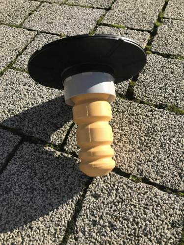

So, die Pralldämpfer wurden mittlerweile getauscht.
Material und Aufbau der neuen Pralldämpfer haben sich lt.- Werkstatt-Meister geändert (siehe Fotos).
Für mich der Beweis, dass bei Mercedes der Materialfehler bekannt war/ ist, für dessen Beseitigung aber ich als Kunde zahlen sollte!
Weitere Bewertungen/ Kommentare zu diesem Verhalten erspare ich mir und überlasse sie jedem Leser dieser Zeilen!
Danke @dorfkaiser für deine Fotos, äußerlich sind zum Vorgänger keine Unterschiede auszumachen.
Aber vielleicht hat sich die Material-Zusammensetzung geändert und der Plastik-Krempel zerfliegt nicht mehr so schnell beim "durchschlagen" der Hinterachse.
Ich finde, dass sieht schon anders aus. Oben dieser Teller scheint komplett "zu fehlen" beim neuen Modell. Auch scheint da eine stabilere Kunststoffmanschette in grau verbaut zu sein.
