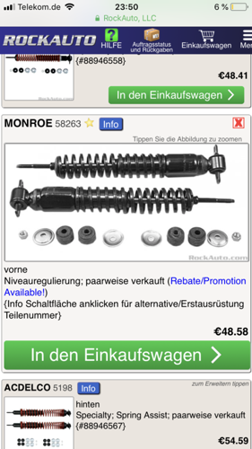

ich restauriere zur Zeit einen 1978er Camaro und habe dazu noch paar Fragen und hoffe, ihr könnt mir weiterhelfen.
Und zwar benötige ich vorne neue Dämpfer und eine neue Spiralfeder, da die Teile defekt bzw. fast durchgerostet sind.
Beim Stöbern auf Rockauto.com habe ich für meinen Camaro auch eine kombinierte Einheit gefunden (siehe Bild).
Jetzt die Frage:
Wenn ich solch kombinierten Stoßdämpfer einbaue, benötige ich dann noch die Originale Spiralfeder?! Oder kann ich das alles weglassen und einfach das Stoßdämpfer/Federelement einbauen und alles ist gut?!
Danke schon mal für eure Antworten, ich hoffe ihr könnt mir helfen.
Grüsse Cam
04be1406-7170-4f6b-9de9-b05bd128d44b
10 Antworten
Moin.
Interessant/lustig, dass es solche Stoßdämpfer für den Wagen für vorne überhaupt gibt.
Fakt ist: Das ist weiterhin "NUR" ein Stoßdämpfer! Ja, der hat 'ne (kleine) Feder da drum und ja, die nimmt auch ein bisschen Last auf, aber überleg' doch nur mal bzw. schau mal im Vergleich die Drahtstärke der Feder vom Stoßdämpfer und der von 'ner richtigen Fahrwerksfeder für vorne an. Da liegen doch Welten dazwischen - diese Mini-Feder um den Stoßdämpfer können doch NIEMALS die Hauptlast von dem Wagen aufnehmen.
Also du brauchst zusätzlich schon noch 'ne neue Fahrwerksfeder.
Eigentlich kenne ich diese Stoßdämpfer nur für hinten. Da die Fahrwerksfedern über die Jahre natürlich alle durchgegeigt sind und sich oft ordentlich gesetzt haben, können diese Art Stoßdämpfer nochmal etwas den Hintern heben, oder für schwerere Beladung, dass der net so weit einsinkt. Aber das ist alles eben immer nur unterstützend.
So auch bei den von dir gezeigten Dämpfern für vorne. Wenn man z.B. einen schwereren Motor verbaut, können die helfen, dass der Wagen net (viel) einsinkt (was auch nur halbherzig wäre, richtig wäre, die passenden Federn dann zu verbauen, z.B. von 'nem Big Block Wagen) - oder bei weichen Federn etwas mehr Härte ins Fahrwerk zu bringen.
Aber wie gesagt.. 'ne Fahrwerksfeder ersetzen die deshalb noch lange nicht.
Gruß Jonas

Nein, durch die kleinen Federn am Stoßdämpfer kannst du nicht auf die normalen Coilsprings verzichten. Auf gar keinen Fall.

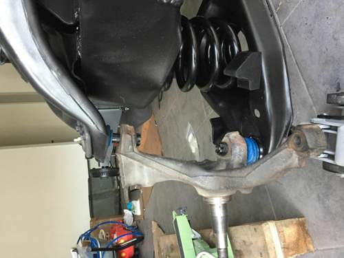

also das mit dem innenliegenden Federspanner war ein guter Tipp! Danke!
Habe mittlerweile auf beiden Seiten die Federn drin.
Nächste Frage:
Die Kugelgelenke oben und unten...wie fest ziehe ich die an? So fest wie möglich? Denn bewegen darf sich da ja nix.
Dreieckslenker unten...muss der auch sehr stark angezogen werden?
Ich habe zwar ein Handbuch für dieses Fahrzeug, allerdings ist das ja ein Camaro Subframe...wobei ich mir da auch nicht 100%ig sicher bin, denn die neuen Bremsscheiben passen nicht. Lenkung, etc passt alles, aber bei den 1978 Camaro Bremsscheiben ist der äußere Lagerdurchesser innen ca. 19,4mm.....passte nicht. Alte Bremsscheibe geholt, da ist der äußere Innendurchmesser ca. 21,4mm.
Jetzt habe ich mal wieder die alten verbaut. Vielleicht ist auch nur der Radträger von nem anderen Auto...kein Plan. Würde vermutlich viel zusammengewürfelt in den letzten 60 Jahren :).
Danke im Voraus und liebe Grüße,
Bild anbei.
Flo
