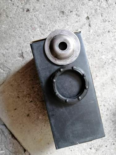

Ich versuche nun seit mehr als 20 Stunden mein Federbein zu reparieren und verzweifel langsam !!!!
Nun die Geschichte : Mein Domlager war kaputt und ich habe es in einer gewechselt . Die Schraube vom Stossdaempfer war so fest gefressen das sich die Stange aus dem Daempfer geloest hat. Diese habe ich nachdem ich im Schraubstock die Mutter geloest habe wieder in den Daempfer gedreht und gehofft das der Daempfer wieder in Ordnung ist..... das war leider nicht so. Der Daempfer hat geknackt und geknirscht. Also neuen Daempfer bestellt und am naechsten Wochenende wieder eingebaut. Resultat : Klappern bei leichten Unebenheiten von rechts
Naechstes Wochenende .... alles wieder ausgebaut und festgestellt das die Feder oben ca 2mm von der Anschlagposition weg war. Also Feder durchgespannt , den Federteller richtig gedreht und alles wieder eingebaut. Resultat : Immer noch Klappern bei leichten Unebenheiten von rechts.
Also verdacht auf Stabiverschleiss . Da aber kein Spiel im Stabi festzustellen war habe ich die Koppelstangen ausgebaut und eine Testfahrt gemacht. Resultat : Klappert ohne Stabilisatorverbindung genauso von rechts wie vorher . Also kann ich den Stabi als Ursache ausschliessen. Also ab zu nem Kumpel der in einer Lastwagen Werkstatt arbeitet und den Wagen auf die Schuettelplatten zum testen der Achsaufhaengung gestellt . Die bewegen die Vorderachse seitlich hin und her. Resultat : Alles ist still und nirgends auch nur das kleinste Spiel !!! Also Klappern nur bei auf und ab Bewegungen . Mein weiterer Verdacht : Produktionsfehler vom Stossdaempfer ...... Also den Daempfer reklamiert und wieder alles auseinander. Neuer Daempfer eingebaut und immer noch das selbe Geklapper !!!!!
Dann hab ich mir die PDF Abbildung vom Federbein von Citroen ausdrucken lassen und festgestellt das ich eigentlich nichts falsch gemacht habe.... allerdings gibt es auf der Zeichnung einen grossen Zentrierring der zwischen das Domlager und das Domlagerhaus kommt - den gibt es bei mir nicht !!!!! Laut Aussage von Citroen wurde der auch grade eben bei meiner Chassisnummer ( Bj. 11-2002 ) nicht mehr verbaut. Seltsam ist nur das mein Neues Domlager ( Monroe MK 097 ) keine Baujahrbeschraenkung hat ! Wie Kann das Domlager denn fuer alle Baujahre gleich ist wenn ab Ende 2002 kein Zentrierring mehr gebraucht wird ??? Die Passung im Lagerhaus muss doch dann auch anders sein !!??? Es handelt sich um Teil Nr. 9 auf der Zeichnung.
Wenn jemand irgeneine Idee hat wo mein Geklapper her kommt - BITTE MELDEN !!!!

ist das Spiel zwischen Domlager und Radhaus? Irgendwie schaut die Zeichnung komisch aus ohne den eigentlichen Dämpfer, quasi das Federbein ist doch eine Einheit, Feder, plus, plus, dann Domlager mit Schmaler Mutter an der Kolbenstange verschraubt, das ganze Ding in das Radhaus und von oben aus dem Motorraum mit der Scheibe und selbstsichende Mutter verschraubt?
Jaja - Die Daempferstange ist bombenfest mit dem Domlagerhaus verschraubt. Da kann eigentlich nichts klappern. Wenn ich nicht schon den 2. Daempfer eingebaut haette wuerde ich auf einen kaputten Daempfer tippen - die Chance ist aber eigentlich minimal. Stellt sich fuer mich eigentlich die Frage : Ist es richtig das das Domlager direkt ohne Zentrierstueck flach auf dem Domlagerhaus aufliegt und praktisch nur durch den Federdruck in seiner Position gehalten wird . Bei der wiederholten Montage an den letzten 5 Wochenenden waren total 3 Automonteure und 2 Meister anwesend - alle haben die Montage fuer richtig befunden ( Waren aber keine Citroen Monteure ). Auf die Frage des fehlenden Zentrierrings wusste keiner ne Antwort. Alle meinten das der Federdruck ausreichend sein muesste um das Domlager im Domlagerhaus bombenfest anzupressen. Das Domlager hat aber - wenn man es lose ins Lagerhaus legt - ca 1mm seitlichen Raum. keine Ahnung ob das normal ist.

Nein - es ist Ruhe !!!! Ich hab ein komplettes Federbein aus einem 2008er Heckschaden-Picasso fuer 50 Euro vom Schrott gekauft und alles ist Oke !!!
Das Problem liegt 100% im Monroe Domlager - Dieses ist fuer Montage mit Zentrierring gemacht.... Dieser wird seit Ende 2002 nicht mehr verbaut und auch nicht mehr geliefert. Bei Citroen gibt es seit dem auch ein anderes Domlager !!! Also ist die Angabe von Monroe fuer Baujahr 1999-2011 falsch ! Das ist unmoeglich
Domlager also besser nur original von Citroen unter Angabe der Seriennummer kaufen - dann passt es auch !

Ja bei meinem war es ein fehlender Zentrierring.
Die normalen Ursachen fürs klappern sind: Koppelstangen, Gummis vom Stabilisator, Spurstangen, Querlenker.
Wenn dein Federbein so montiert ist wie auf Abbildung oben zu sehen und auch der Zentrierring verbaut ist sollte das Federbein nicht die Ursache sein.
