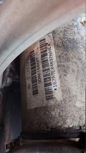

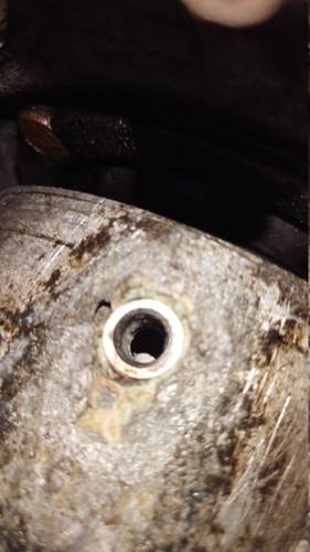

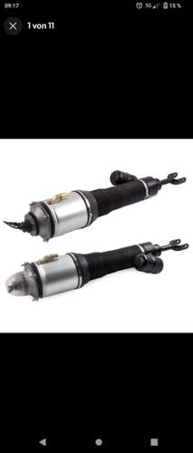

Möchte meine Federbeine vorne wechseln. Habe günstig gebrauchte Federbeine bekommen. Das eigentlich Geschraube scheint machbar und nicht allzu kompliziert zu sein.
Aber was muss man dann nach Einbau alles mit Tester einstellen...codieren..kallibrieren? Gibt es jemanden der das ToDo mit ODIS kennt? Müssen die Federbeine neu mit Luft befüllt werden oder einfach einbauen und der Kompressor fürs Fahrwerk regelt dann alles selbstständig?
Gruss Günter

Hallo Günter,
das Schrauben an sich ist in der Tat einfach und geht locker von der Hand.
Im Prinzip wie folgt:
-Auto aufbocken
-Räder ab

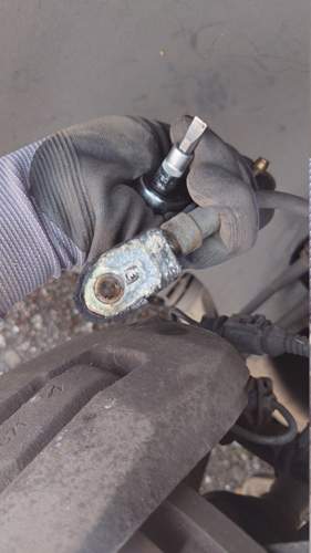

-Koppelstangen des Stabi abschrauben
-Niveaugeber abschrauben
-elektrischen Anschluss Federbein oben lösen
-Querschraube der beiden oberen Querlenker lösen (viel Spaß dabei, hier ist schon so mancher verzweifelt....)
-Luftleitung des Federbeins lösen
-Federbein unten lösen
-Federbein oben lösen
Dann kann man das Federbein schon mit den oberen Querlenkern rausnehmen.
Am besten geht es mit einem Helfer, ohne Hebebühne solltest Du erst garnicht anfangen.
Die oberer Querschraube der beiden Querlenker kann einem aber echt den Tag versauen, soviel schomal als Vorwarnung.
Zur elektronischen Seite kann ich nicht viel sagen. Ich hatte ein Drop Box in meinem Auto, konnte damit das Fahrwerk luftleer machen.
Auf Youtube gibt es ein sehr gutes Video wo der Ausbau genau gezeigt wird (aus der Erinnerung ist das Video von Bilstein, musst Du mal suchen).
Koppelstange muss nicht ab.
Nieveausensor schon.
PHAETON zuerst in Hochmodus fahren.
Unbedingt auf genug Abstand zw. Hebebühne und Unterboden achten.
Phaeton klein wenig anheben
VA entlüften
Wagengebermodus aktivieren.

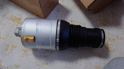

Meine Federbeine haben schon eine Reparatursatz drin sagt Zottel. Eins war unter dem Faltenbalg verrostet weil dieser nicht vernünftig mit der richtigen Schelle befestigt war. Kurz vor Weihnachten hatte ich dann morgens die Fehlermeldung "Fahrwerk zu tief" (oder so ähnlich..) Im Fehlerspeicher der Niveauregelung war der Fehler "Regelung abgschaltet" hinterlegt. Hat sich zwar alles wieder geregelt aber ich habe durch Zufalll Federbeine mit "versprochener Laufleistung" von 50Tkm bekommen.
Ich habe Zottel jetzt um einen Termin gebeten zwecks Lenkgetriebetausch. War so mit ihm beim letzten Besuch abgesprochen. Habe ein gebrauchtes Lenkgetriebe gefunden. Daran liegt auch mein Poltern an der Vorderachse sagt Zottel.
Für den Lenkgetriebtausch muss eh ein Federbein raus.....dann soll er mir gleich die Federbeine tauschen.
