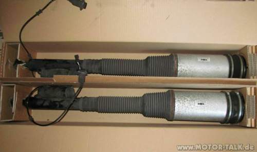

Nach der jüngsten Kälteperiode in 01/2016 lag mein S-350 (Bj 2003 - 180 Tkm) hinten links völlig flach... Rote KI-Anzeige: "In Werkstatt schleppen lassen"

Vor 4 oder 5 Jahren bin ich mal auf einen kleineren norddeutschen Großhändler gestossen.. der bot damals BIELSTEIN Federbeine für den W220 für 491,-- EUR inkl. MwSt an.
Habe jetzt - etliche Jahre später - für beide 1.120,-- inkl. MwSt und Versand gezahlt.
Vorkasse war gefordert... (da ich seit einiger Zeit bei COSMOSDIRECT gegen Internetbetrug versichert bin.. (Jahresbeitrag nur 7,90 EUR) hatte ich damit keine Probleme...) 5 Tage nach Geldabgang waren die Federbeine da. Foto
Die Federbeine werden in einer STERN-Partner- Werkstatt für etwa 380,-- EUR gewechselt.
Ich werde also mit etwa 1.500,-- EUR davon kommen...
Ich habe den Großhändler dann "postwendend" über die deutliche Überschreitung der Lagerfrist informiert..
und er hat "frische" bei seinem Vorlieferanten angefordert, die ich in wenigen Tagen erhalten werde.
Habe ausführliche Gespräche mit BILSTEIN geführt und weiß nun, weshalb die Federbeine für den W220 nur eine gewisse Zeit lang gelagert werden dürfen: Nach Dichtigkeitsprüfung mit Helium wird Stickstoff (4 bar) in den Luftfederungsbalg gefüllt. Entweicht diese Sicherheitsfüllung - kann der auch mit Naturkautschuk hergestellte Balg zusammenfallen, wobei sich "Knicke" im Wandmaterial bilden können. Das wird die Lebensdauer wesentlich verkürzen.
Ferner wurde ich darüber informiert, dass BILSTEIN anhand der Fabrikationsnummer auf dem F-bein seinen Weg ab Werk verfolgen könne. Es gäbe keinen Grund, sich um China-Plagiate zu sorgen.
Besonders wichtig dieser Hinweis: Einbau darf nur von (durch BILSTEIN) geschulten Fachmann vorgenommen werden, der STARDIAGNOSE einsetzen muss.
Hobbybastler gehen ein sehr grosses Risiko ein....

Den F-beinen lagen BIELSTEIN-Montageanleitungen bei. Kernpunkt: eine Montage ist ohne Stardiagnose möglich. Man muss Vorsicht beim Druckablassen walten lassen - und nach Austausch darf die Bühne nur teilweise abgesenkt werden -
zwischen Achsenmitte und Unterkante Kotflügel müssen 390 mm Abstand verbleiben - dann muss der Motor laufen - bis Druck im Federungssystem aufgebaut ist..
Um den Verdacht auszuräumen, man könnte mir China-Plagiate verkauft haben - stelle ich noch drei Etikettenfotos rein.
Werde aber morgen auch bei BIELSTEIN anrufen.. Ich denke/hoffe, über seine Seriennummer ist der Weg eines F-Beines verfolgbar..
Da weiß man auch gleich, warum die so günstig waren. Siehe Haltbarkeitsdatum!
Die Teile sind über dieses Datum gelagert worden und vermutlich als Restbestand für billig Geld, an einen kleinen möchte gerne Großversandhandel, verramscht worden.

Muss mich bei allen bedanken, die auf die Möglichkeit einer Chinafälschung hingewiesen haben...
Hätte sonst nie fotografiert... Und weiß nicht, ob Sternpartner auf MHD geachtet hätte.
Bin nun gespannt, wie das vom Großhändler reguliert wird. Meine Forderung nach Neuware liegt ihm vor...
Und habe eine weitere Frage an BIELSTEIN.. bin auf die Antwort von dort gespannt. Und werde natürlich berichten.

@Laie_AWB schrieb am 2. Februar 2016 um 09:54:34 Uhr:
... Es gäbe keinen Grund, sich um China-Plagiate zu sorgen....
Ich drück mal auf den grünen Daumen - aber dass es China-Plagiate gibt habe ich selbst schon bei Alibaba gesehen. Deshalb verstehe ich die Aussage nicht.
Alibaba sind China-Plagiate.
Bzw. Alibaba und Chinaböller gehören zusammen.
Über Alibaba kommen keinen Originalen.
Rest erspare ich mir hier zu posten was ich von den gelben Dreck halte.
Mfg
...möglicherweise hat sich der Herr von Bilstein ja auch so ausgedrückt/ausdrücken wollen, dass Bilstein keine Artikel in China fertigen lässt....
