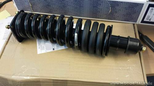

Am Samstag ist es soweit, die hinteren Federbeine werden ausgetauscht. Hat jemand zufällig die Anzugsdrehmomente zur Hand ? Oder nach "Gefühl" festziehen ? Schraubenkleber verwenden ?
Freue mich schon wie Bolle :D Endlich mal wieder ne größere OP durchführen. Wenn ich danach noch Lust habe, gehts noch an die Vorderachse, Traggelenke sind auch fertig :)

Hi Oliver,
Traggelenk 125 Nm
Stoßdämpfer 85 Nm
Unterer Querlenker 135 Nm
für die 13' am Stützlager habe ich keine Angaben.... fest eben.
Zieh den unteren Querlenker aber erstmal nur leicht an, dann lass den Wagen runter und rüttel ihn an der Reeling bis alles eingefedert ist und dann darunter kriechen und wie vorgegeben anziehen

Dämpfer los machen, unterer Querlenker am Rahmen lösen, Federbein raus!!!
Mehr muss nicht gelöst werden ;)
Ist das ein Fertiges Federbein von Optimal ?

@Allgi: Ja !

Kurz gesagt meinte ich nur, er solle den Querlenker nicht mit 135Nm festziehen, wenn das Rad in der Luft hängt.
Aber die fummelei am Stützlager kommt auch noch dazu.

Mit den Dämpferkits bin ich auch gespannt. Habe mehrere Varianten im Netz gefunden, die knapp unter 200 Euro pro Stück waren. So richtige Bewertungen konnte ich dann auch nicht wirklich finden, eher nur Grundsatzdiskussionen, daß man in große Autos keine billigen/günstigen Teile einbaut ;) :D Kann aber gerne berichten, falls ihnen irgendwann mal die Luft ausgeht :) Machen aber einen eher wertigen Eindruck, wenn man die originalen Federbeine anschaut, die dagegen echt billig wirken. Die Nummer habe ich jetzt nicht zur Hand, da die Federbeine in der Firma liegen, sollte man aber auch so ganz leicht im Netz finden :)

So, kurze Rückmeldung: Rechtes Federbein war schon eine herausforderung wegen den festgegammelten Muttern, auf der linken Seite dann irgendwann aufgegeben.
Also Sippi, wenn Du das in knapp ner Stunde hinbekommst, hast Du meinen Respekt :D Haben nun noch andere Reparaturen gemacht und am Montag geht er dann in die Werkstatt, Federbein, Vorderachse und Bremsleitungen werden gemacht.

Bist du rechts über die reserveradmulde reingekrochen?
Von dort aus kann man sehr gut arbeiten.
Für links musst du eine 13' RINGRATSCHE verbiegen, aber nicht ganz 90grad, damit kannst du dann bei abmontiertem linken hinterrad zwei von drei Muttern lösen und für die dritte kannst du nochmal hinten rein kriechen.
Du kannst die verrosteten Schrauben ruhig abbrechen, du hast ja neue Stützlager.
Für den linken unteren Querlenker benötigst du dann einen 21' Ringschlüssel, für eine Nuss ist da kein Platz.
In der Werkstatt werden die auch abkotzen und dich kräftig zur Kasse bitten
aber sicher doch...
LG Ro
links, unten, der vordere?
Ich kam da nicht mit der Ratsche an die Mutter.
