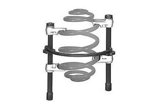

@Micteil: könntest du mir kurz die Arbeitsschritte für den Federwechsel hinten schreiben? Danke
Hallo 00haschi,
ist eigendlich selbsterklärend wenn Du mal unter das Auto schaust ....
Bühne oder Grube von Vorteil !!
1. Schraube vom Stoßdämpfer muss raus
2. Schraube vom Querträger muss raus
3. Schraube der Koppelstange muss raus
4. Querträger nach unten ziehen bzw. wenn keine Bühne oder Grube dann nach unten drücken
5. Feder entnehmen (bzw. die gebrochene ist dann schon von selber raus gefallen)
6. Einbau den Weg zurück
!! Den Querträger muss man ganz schön weit weg ziehen/drücken .... ob das von oben überhaubt möglich ist bei einem normalen Wagenheber bezweifel ich mal !!
Danke Mic!
Die Feder ist zu kurz um mit einem Federspanner zu arbeiten, oder?
