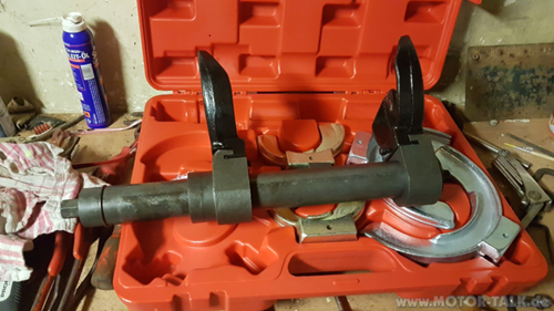

welchen federspanner für den s211 könnt ihr denn empfehlen?
Jeden, allerdings kannste die ATU oder ebay Dinger nach dem einmaligen Gebrauch auch wegwerfen.
Besser 3 als 2 nehmen, dann wirds leichter.
Gaaaanz wichtig ist es, die Mutter an der Dämpferstange richtig anzuziehen, sonst klappert der Vorderwagen.
