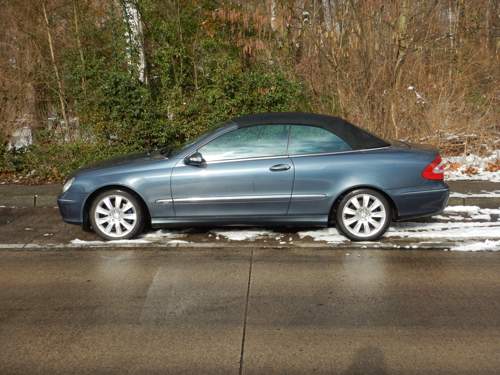

ich bin eigentlich ganz zufrieden mit dem Sommerlook meines CLK 320 CDI Sport-Paket und den AMG Schmiederädern aber ein paar mm dürfte er schon noch runter.
Der einfachste Weg scheint mir die Änderung der Gummis zu sein die verbaut sind.
Welche sind serienmäßig beim Sportpaket verbaut?
Welche Dicken gibt es noch?
Bzw. wieviel könnte er noch runter nur mit dem Gummitausch?
Wie aufwändig ist der Tausch?

Die Gummis gibts beim W209 nur auf der HA. Am besten hebst du den Wagen hinten an, nimmst das Rad ab und schaust über der Feder nach. Am unteren Rand des Gummirings sind Noppen. Je mehr Noppen an dem Gummiring, desto dicker ist der Gummi. Es gibt vier verschiedene Gummis für den W209 auf der HA (1-4 Noppen). Der Unterschied pro Noppen beträgt 4mm.
Der Wechsel ist nicht so aufwendig, es geht auch ohne Federspanner.

Die 4mm hatte ich im Hinterkopf und habe gehofft HA und VA sodass ich min. 4mm oder sogar 8mm runter könnte...

Die McPherson Federbeine vorne haben keine Gummis für die Fahrwerkshöhe.
Ich weis
Aber gibt es nicht domlager oder ähnliches die den wagen tiefer machen ?
Bei meinerm 4er golf gti habe ich zb die domlager vom polo 6r verbaut die passen und haben mir 20mm mehr tiefe gegeben
