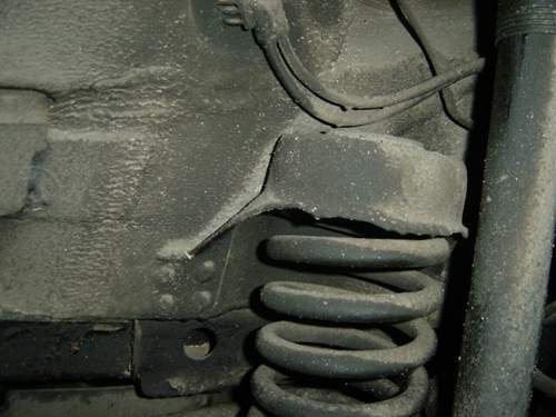

Servus Carl,
bei mir (W210, Bj. 2001) wurde es definitiv genietet - und zwar im Zuge einer Rückrufaktion von MB,
gemacht wurde es damals bei MB Eisenstadt. Bin jetzt extra raus, um das zu fotografieren. ;)
LG, Mani
