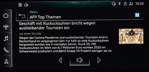

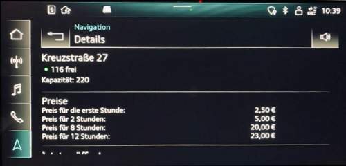

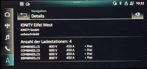

ich habe einen etron (10/2020) MY2021 seit September. Leider fehlen bei mir die Connect Infotaiment Dienste wie Wetter, Alexa Login beim Nutzer, Amazon Music und vor allem die Details zu Ladestationen und andere POI Online Informationen zu Wetter und Parkplätzen.
Das Auto war bereits 2x2 Tage beim Freundlichen der dann immer langwierige Rückfragen stellen muss.
Vielleicht kann jemand hier (gerne auch per PN) aktuelle Fotos von einem MIB3 im etron machen wie die Darstellung sein müsste.
Vor allem Interessant der Alexa Login sowie Wetterinfo im Navi und Ladestationen Info mit frei belegt etc.
danke & viele Grüße
Marcus

Hier taufrische Bilder von meinem MIB3 / MJ2021.
1
2
3
Themenstarteram 26. Oktober 2021 um 9:31
vielen Dank - Ja so hätt ich das auch gerne ;-)
