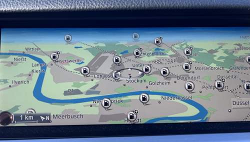

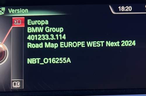

ich habe gestern mein Navi (F11LCI 2016 NBT) auf NEXT 2024 West updated.
Die Installation verlief ohne Fehlermeldung und die aktuell angezeigte Version ist auch NEXT 2024 West.

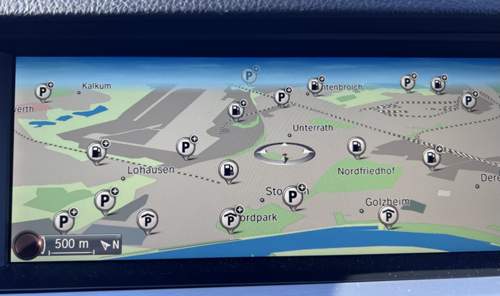

Es werden aber keine Straßen mehr angezeigt…
Parkplätze, Tankstellen, Städte/Orte und Gebäude werden angezeigt, Navigation inkl. Routenansagen mit Straßenbezeichnungen funktioniert auch.
Was kann hier falsch sein bzw. was könnte ich probieren?
Vielen Dank für Ratschläge.
20 Antworten
Wie sieht denn das Bild ohne Straßen aus?
Ganz normale Karte, halt ohne Straßen.
Hab ich so noch nie gesehen. Hast du die HU mal resetet mit lange den Einschaltknopf drücken.
Ich habe sämtliche Tastenkombinationen probiert. Nichts führt zu einem Neustarten der HU. Einschaltknopf, mit Mode, mit CD-Auswurf, 30 sek, 1 Min, 2 Min. Nichts verursacht einen Neustart. Bin ratlos.
Falls nichts anderes zur Hand: Vielleicht mal die Batterie für 10-20min abklemmen...das sollte zumindest einen kompletten Neustart erzwingen.
Alternativ: Mal die Version Ost aufspielen und danach wieder West. Vielleicht hat sich beim Update ja nur etwas im System "verschluckt".

Das mit Version Ost könnte ich probieren. Wobei, das Update West lief einwandfrei durch und alles sah aus wie erwartet.
Das Update West einfach nochmal aufspielen wird ja wahrscheinlich nicht funktionieren, da es ja bereits die installierte Version ist.
Gekauft habe ich bei einem deutschen, gewerblichen Händler offiziell mit Rechnung.
Doch, das funktioniert. Man kann immer zwischen Ost und West wechseln.
Das bezweifle ich nicht. Ich meinte das bezogen auf "einfach die West nochmal drüber installieren wird nicht gehen".
Werde das mit Ost probieren. Zufällig muss ist morgen 200km+ gen Süden. Da sollte einmal Ost und einmal West zeitlich passen ;-)
Was ein ärgerlicher Kram.
Doch, wenn du den Stick mit den West Daten einfach drinnen lässt und den Wagen neu startest, wirst du gefragt ob du aktualisieren willst.

Ost zu installieren wäre auch eine Option. Die beiden Varianten unterscheiden sich bezogen auf zentral Europa kaum. Wenns in erster Linie nur um D geht, kannst du auch die Ost nehmen. Aber gesehen habe ich dieses Phönomen auch zuvor so noch nie.
Natürlich ist mir eine schnelle Lösung lieber. Deshalb probiere ich morgen Mittag die erneute Installation von West. Falls das nichts bringt dann eben der Umweg über Ost und zurück. Hoffentlich klappt es.
Schritt 1, West einfach nochmal installieren, geht nicht bzw. ändert nichts.
Das Update startet, läuft los und endet nach 1 Min mit „Update durchgeführt“.
