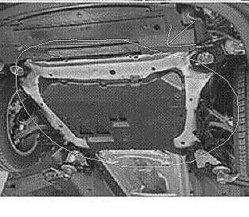

könnt ihr mir sagen, ob der S60 T5 Vormodellpflege (Motorkennung B5234T3) einen solchen Unterbodenschutz /Motorabdeckung haben sollte? Habe nach endlosen Suchen im Netz ein Bild gefunden und unten angehängt.
Vielleicht wäre ja ein T5 Fahrer so freundlich mal unter seinen Volvo zu schauen, oder einer der Teileprofis hier kann mir weiterhelfen?
Bei E bäy ist so ein Ding drinnen, bin mir aber nicht sicher, ob beim Turbo Benziner sowas auch verbaut wurde, oder aus irgendwelchen thermischen Gründen eben nicht.

also mein Saugbenziner (B5244S) hatte diese Abdeckung nie. Habe auch schon mehrmals daran gedacht, diese nachzurüsten (eine Originale, intakte (!!) kostet gebraucht beim Schlachter nur 20,-€), aber ich bin mir nicht sicher wie sich das dann mit der Temp. im Motorraum verhält!?
An unserem 850 GLT (der ja fast den identischen Motor verbaut hatte) war so eine Abdeckung jedenfalls verbaut und der hatte über 360.000 KM keine thermischen Probleme dadurch!?

mein D5 hat die Abdeckung, ich vermute, beim Diesel ist die drin, weil der Motor dann etwas leiser wird.
Thermische Probleme beim Benziner? Kann ich mir eigentlich nicht vorstellen, da bleibt m.E. genug Platz für die Luft, den Motorraum wieder zu verlassen. Aber die maximale Verlustleistung ist beim T5 ist natürlich auch erheblich größer als beim D5.

Ich denke so eine Motorabdeckung spart etwas Benzin und der Motor wäre besser geschützt, aber ohne sichere Infos, ob man so ein Ding beim Turbo Benziner einbauen kann, ist es natürlich auch blöd. Am Ende macht man mehr kaputt als es etwas bringt.
Ich fordere meinen Wagen ab und an schonmal, da wird sogar die Domstrebe so warm, dass man sie nicht mehr anfassen kann.

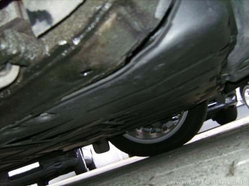

ich hatte bei meinem S80 2.4 170 PS die Alu-Unterbodenwanne(Zubehör) und bei meinem S80 2.5T das Plastikteil(ab Werk - Standard).
Beide Male bis jetzt ohne thermische Probleme.
ATZBABY
Volvo-s80-2-5t-aussen-unterboden-vorne-plastik-2
Wie willst Du als Fahrer auch thermische Probleme beim Fahrzeug feststellen??
