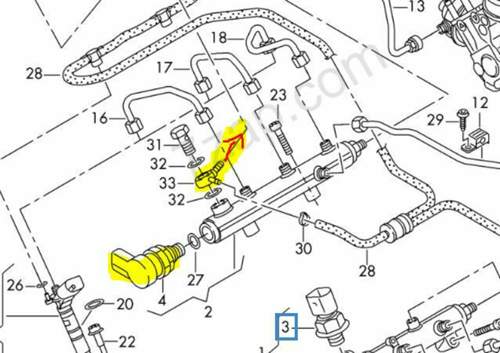

Hallo Zusammen,
Fzg. 3.0 TDI, 245PS, Bj 4/2012, Km ca. 200.000. Habe seit ca. 4 Wochen immer mal wieder diese Fehlermeldung, die vor allen Dingen beim Durchbeschleunigen auftritt. Kraftstofffilter ist frisch gewechselt und beim Rücklaufmengentest gibt keinen Hinweis auf überhöhte Rücklaufmengen an den Injektoren (Foto anbei). Habe heute trotzdem auf der linken Seite (Zylinder 4,5,6) wegen stärkeren Undichtigkeiten die Injektoren gereinigt und neu abgedichtet. Doch der Tag fing heute leider nicht gut an, denn beim warmfahren des Motors heute Morgen, damit die Injektoren besser rausgehen, kam 2 Km vor Daheim wieder die Fehlermeldung verbunden mit dem Notlauf. Fahrzeug angehalten, aus gemacht, neu gestartet, Fehler weg und weiter gefahren. Dann 500 Meter vor Daheim Auto geht einfach während der Fahrt aus und springt nicht mehr an, komischer Weise keine Fehlermeldung im Speicher. Meine Frau musste kommen um mich die letzten Meter nach Hause zu schleppen. Habe dann erstmal die geplante Injektoren Instandsetzung auf der linken Seite durchgeführt, aber das Auto spring jetzt hinterher natürlich trotzdem nicht an. Der Anlasser dreht gut durch, habe immer noch das Gefühl das es mit dem Kraftstoffdruck zu tun hat. Kann mir jemand sagen, wie man jetzt am besten Systematisch vorgeht, um alle Pumpen, Sensoren, Ventile im Kraftstoffsystem zu überprüfen? Ich besitze leider noch kein VCDS, obwohl ich schon länger über dessen Anschaffung nachdenke. Ich habe momentan nur so ein kleines Handgerät (siehe Foto) zum Fehler auslesen und ggf. zum Löschen. Ich würde mich sehr über konstruktive Vorschläge von euch freuen.

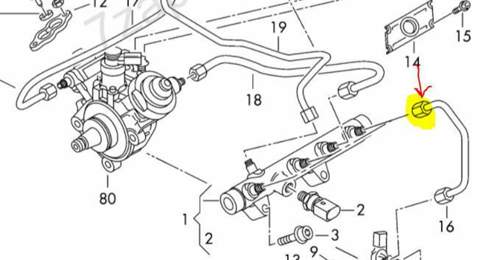

Ich war gerade noch mal kurz am Auto und habe nur die Zündung angemacht um zusehen ob vielleicht ein neuer Fehler im Speicher abgelegt ist/wird. Siehe da, es gab was (siehe Foto). Ist das der Drucksensor an einer der Rails und ist der Defekt?
