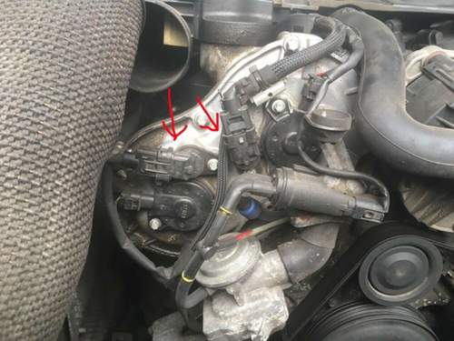

Oh man jetzt bin ich dabei, bei meinem Auto Kleinigkeiten zu beseitigen und jetzt ging heute die MKL an.
Ich habe es dann direkt mit WOW ausgelesen und folgenden Fehler bekommen:
1208 Einlassnockenwelle-Positionssteuerung zu spät Gruppe 1 sporadisch.
Sonst nichts.
Ich habe den Fehler gelöscht und bin noch mal 10 km gefahren um zu sehen ob er noch mal kommt aber hat sich nicht mehr gemeldet.
Als ich letzte Woche Fehler ausgelesen habe war er auch drinnen aber kann mich nicht erinnern das die MKL angegangen ist.
Zur Vorgeschichte meines Autos.
Er ist Bj. 2006 und hatte das Kettenrad Problem. dieses wurde auch schon von MB ausgetauscht Laube das war 2009-2010. Die Nockenwellenversteller wurden auch schon mal getauscht.
War zum gluck alles beim Vorbesitzer, hab aber alle Unterlagen dazu.
Seit dem ich das Auto habe, hab ich den Kurbelwellensensor gewechselt und diese Nockenwellenmagnetschalter, da diese geölt habe. (Kabelbaum ist trocken).
Wenn man in Google den Fehler eingibt kommt natürlich gleich das Kettenrad.
Allerdings im Zusammenhang mit anderen Fehlern und ich habe nur diesen einen.
Des weiteren habe ich gelesen das wenn man das Kettenrad Problem hat, und man den Fehler lösch, er sofort wieder kommt.
Ich hoffe also das es nicht das Kettenrad ist.
Gibt es einen Sensor der Defekt sein kann?
Also ich den Fehler gelesen habe, hab ich direkt Bachschmerzen bekommen :-(
Habt ihr irgend ne Vermutung?

Könnte ne gelängte Kette sein.
Beim 272er Motor ist es nicht das Riesenproblem das zu prüfen,Du musst dazu die Positionsgeber vorne an den Zylinderköpfen abbauen und den Motor an der Kurbelwelle rechts herum drehen.
Ich habe nur die Kurbelwellenposition nicht mehr im Kopf meine aber,es waren entweder 20 oder 40 Grad NACH OT,bin da aber nicht sicher.
Dann kannst du durch die Löcher der Positionsgeber eine Markierung mittig im Loch sehen,wenn das nicht passen sollte wirds aufwendiger!!

Würde an Deiner Stelle die Position der Nockenwellen nochmal prüfen lassen und ggf. mal eine neue Kette aufziehen lassen. Die wurde nämlich bisher nicht gewechselt!
Es wurden auch noch keine Nockenwellensensoren getauscht. Wär evtl. auch eine Überlegung wert, angefangen mit dem der Einlassnockenwelle rechts.
Längung der Kette läßt sich auch messen (um das von erneut verschlissenen Kettenrädern abzugrenzen).

Also Kettenrad schließe ich schon mal aus.
Ich tippe jetzt auf Kette oder Nockenwellensensoren.
Ich verstehe nur eins nicht bei der Kette.
Die ist ja sehr stabil und wenn sie durchs alter länger wird, bleibt sie das doch auch oder?
Somit müsste doch bei dem fehler permanent sein und nicht sporadisch.
Oder ist es weil die Kette gerade ganz grenzwertig ist.
Wie man die Kette überprüft weis ich jetzt dank dem Video aber selber machen kann ich das leider nicht.
Nockenwellensenor wechseln würde ich hinbekommen.
Magnete und Kurbelwellensensor hab ich auch selbst gewechselt da sollte ich das mit den Nockenwelle auch hin bekommen.
Gibt es die möglichkeit die Nockenwellensensoren zu überprüfen?
Würde die lieber erst überprüfen bevor ich 200€ für die Kettenprüfung bezahle

Das denke ich ebenso. Daher ist es vieleicht nur ein Sensorfehler. Die NW-Verstellung ist ja auch schon ziemlich durchrepariert auf der rechten Seite.
Bei einer sporadischen Verstellung wäre es auch:
0272 Regelmäßige Verstellung der Einlassnockenwelle rechts in Richtung "spät" (P0012)
