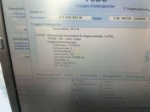

ich bin am verzweifeln und bräuchte eure Hilfe.

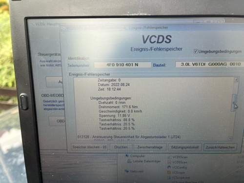

Mein Dicker hatte vor einiger Zeit folgende Fehler angezeigt (Siehe Bilder).
Ich habe den Turbolader dann getauscht und die Fehler waren für 2-3 Wochen weg.
Nun sind diese Fehler erneut gekommen und er fährt wieder nur im Notlauf.

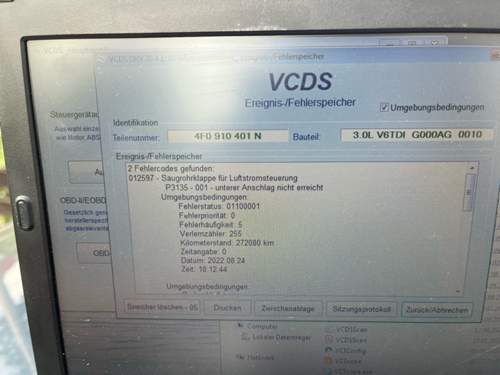

Heute habe ich noch die Saugrohrklappen komplett gewechselt - Fehler und Notlauf sind immernoch vorhanden :/
Kann es sein das der Turbolader schon wieder kaputt ist oder hängen die beiden Fehler miteinander zusammen und es ist noch irgendetwas anderes ?
Hat jemand eine Idee und kann mir hier weiterhelfen?
Vielen vielen Dank :)

Waren die gewechselten Saugrohrklappen neu und incl. Stellantrieb? Die Fehlermeldung ist ja allseits bekannt, aber dadurch ist der Motor nicht im Notlauf.
Die Turboladermeldung passt da eher zum Notlauf. Da steht ja elektrischer Fehler, das kann also ein Problem mit der Verkabelung oder eine Steckverbindung sein.

Da ein Fehler im Ansaugbereich liegt und anhand der dargestellten Kilometerleistung + deiner getauschten Gestänge:
Dein DPF dürfte falls er noch nicht getauscht wurde, so wie meiner, bald voll sein. Keine regelmäßigen Langstrecken könnten das Problem verschlimmern. Wurde der Ansaugtrakt gründlich gereinigt? Wurden eventuell bereits der AGR-Kühler / das AGR-Ventil beim Ersetzen des Turboladers gereinigt?
Der Verbindung vom Turbo/AGR kommend Richtung Bypass ist auch sehr oft zu. Im Bypass selbst neben der Drosselklappe muss das Loch frei sein.
Die Banken an sich müssen penibel gereinigt werden.
Nun zur Fehlermeldung Turbo:
Wurde der Turbo neu angelernt?
Mögliche Ursachen Turbo:
Sicherung prüfen, Kabelanschluss messen, Stellglied J724 defekt

Überprüfe mal Klemme 87:
SA12 - Sicherung 2 auf Sicherungshalter Motorraum 20A, 30A, 15A.
