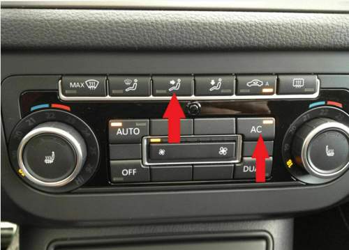

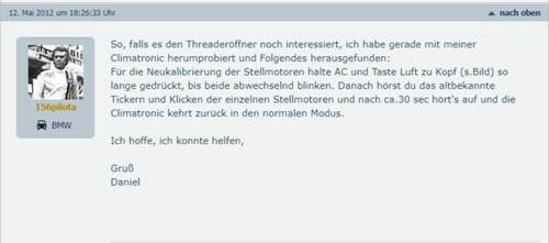

@pfirsich30: Sorry, habe erst jetzt Dein Video von den Geräuschen angesehen. Das sind Geräusche von den Stellklappen der Klimaanlage. Da versucht eine Klappe den Endanschlag zu finden, hat aber anscheinend Probleme mit dem Sensor.
Da hilft eine Stellglieddiagnose im Klimasteuergerät
@Mel-Maniac na das könnte natürlich sein, dann brauch ich ja das Radio nicht ausbauen könnte da ja eh nichts erkennen oder kann man per Hand irgendwie den Sensor reinigen?
Also bräuchte ich jemanden der eine VCDS hat und sich auch damit auskennt oder? Diese Stellglieddiagnose zeigt dann aber nur den Fehler an oder kann er ihn auch beheben?
Mir ist aber ja gestern abend noch aufgefallen, dass das Geräusch auch kommt, wenn ich die climatronic ausschalte.
Oder könnte es doch was anderes sein?

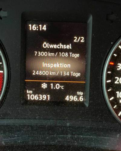

Wegen dem Servicezähler sehe ich gar kein Problem. 3 Monate Zeit - bzw. 6 Monate für den Ölwechsel (warum hier überhaupt ein Unterschied ist, ist mir nicht klar.
