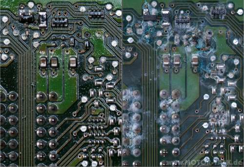

Kurz Geschichte... Mein ml hatte vor 10 nach dem Unwetter im Urlaub Mucken gemacht die Heckklappe wollte nicht zu gehen und die Bremse hat permanent hinten geleuchtet was eigentlich nur auf Wasser eintritt zu schließen war. Also habe ich kurzer Hand alle Masse punkte geprüft und die Stecker und Heckklappe geprüft und Kabel knick stellen alles ok.habe dann im Kofferraum links und rechts die Verkleidung abgenommen die kleinen vom Bass und die vom Sicherungskasten. In beiden war unten leicht voll mit Wasser zwar nicht viel aber für Kabel lagen im Wasser gewackelt haben die Relais geklckt Zufall. Denn ich habe an der rechten Seite unter dem Sicherungskasten das SAM ausgebaut liegt waagerecht darunter mit ca 8 Kabel Anschlüssen. Dachte ich mir nimmst du es mal raus. Ob wohl es nicht mal im Wasser lag. Ausgebaut und die Rückseite des Plastik raus geklippt alles gut auf der Platine ast rein keine Wasser spuren nichts. Sagt mein Onkel mach doch mal die frond al wenn du es schon draußen hast.... Mein Kommentar ok warum nicht wenn es schon draußen ist die Front auch ab aber was soll da schönzureden sehen sein Rückseite ok keine Wasserspuren. Und siehe da Front ab und siehe da eine kleine Schneelandschaft an dem einen Prozessor wie Art so weiser Schimmel so Härchen. Ab in seine Werkstatt Bremsenreiniger sauber gespühlt und mit einen Zahnbürste drüber gerieben erneut gespühlt mit Bremsen Reiniger drauf und mit Luft sauber gepustet und siehe da es läuft wieder ohne Probleme. Also meiner Meinung nach solltest du das SAM raus nehmen und mal schauen ich könnte wetten das es daran liegt. Es Läst sich gut zerlegen. Beide Seiten so das du nur die Platine in der Hand hast. Beim zerlegen Vorsicht das du nicht mit dem Schrauben drehen an die Platin rutscht.
