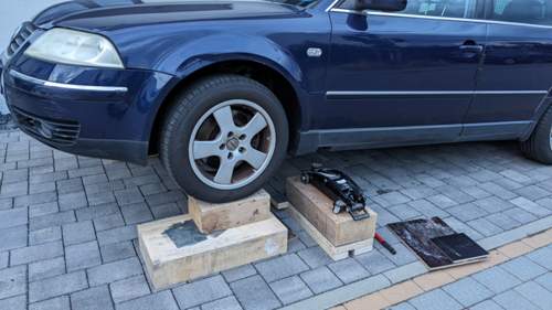

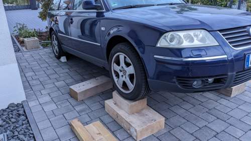

Eigentlich wollte ich es in der Wertstatt machen lassen aber nachdem das nicht so einfach war, habe ich gestern nochmal geschaut, ob es nicht doch irgendwie geht. Ich wollte aber etwas mehr Höhe und Platz kriegen, als ich normalerweise durch die Auffahrampen erhalte. Deswegen habe ich mit für die Holzklotzmethode (siehe Bilder) entschieden.
Das waren zwar nur 8cm mehr als mit den Rampen (28cm vs.20cm) aber so hätte ich auch direkt hinter den Vorrädern Platz gehabt. Ich war mit erst nicht sicher, ob ich evtl. auch von der Seite ranmusste - vorweg, ich musste nicht.
Ein Holzklotz ist 14cm hoch. Da mein Wageheber nicht soviel Hub hatte, um die Räder um 14cm in die Luft zu heben, musste ich in Stufen vorgehen.
1. Anheben, 8cm Klotz unters Rad
2. Wagenheber auf 8cm Unterlage
3. Auto anhben 8cm durch 14cm Klotz ersetzen
4. Wagenheber auf 14cm Klotz
5. Auto anheben und 8cm Klotz auf 14cm Klotz
6. Wagenheber auf 14cm+8cm Unterlage
7. Auto anheben und final 2x14cm Klotz unters Rad.
Beim Anheben hatte ich zwischen 3 und 4 die Seiten gewechselt. Beim Ablassen nicht - ging auch:-)

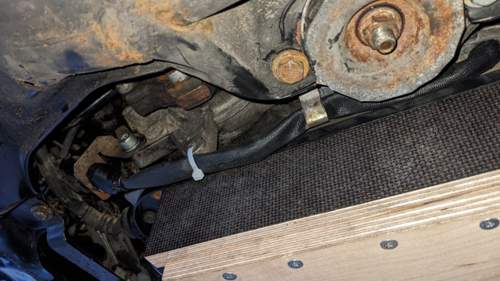

Zum Anheben des Getriebs hatte ich mir eine primitive Halterung aus Multiplex gestrickt. Die Basis ist 21mm dick, die beiden Wagen sind 15mm dick, ca 6cm hoch, so dass die Getriebeölwanne nirgendwo aufliegt. Die beiden Wangen stützen das Getriebe am Rand, wo die Ölwanne angeschraubt ist.
Nach dem die (zum Glück) durchgesteckte Zentrallschraube und die beiden Halteschrauben für das Lager gelöst waren, konnte ich das Getriebe etwas "hochpumpen" bis das Lager sich rausfädeln liess.
Die Getriebestütze ist mit drei M10-Inbusschrauben (8er) am Getriebe befestigt. Die obere ist etwas schwer zu erreichen aber mit dem Kardangelenk und Verlängerungen ging es dann auch.
Es empfiehlt sich, für oben eine kurze Inbus-Nuss zu verwenden, wogegen für die unteren beiden Schrauben eine längere Nuss geeignet ist. Eine der drei Schrauben ist etwas länger. Betrachtet man die Stütze, sieht man aber schnell, wo die längere hin muss. Es ist die in Fahrtrichtung vordere untere Buchse, die etwas dicker ist. Die Schrauben sind richtig sortiert, wenn bei allen das Gewinde gleich lang rausguckt - das nur für den Fall, dass man - wie ich - beim Rausschrauben nicht aufpasst, wo welche Schraube herkommt.
Schalter und Kabelhalterungen waren mit Torxen befestigt, das Blech, das den Stecker hält, ist wieder mit einer Inbusschraube befestigt (ich mein, das wär' ne 6er gewesen).
Beim Aufsetzen des neuen Schalters muss man darauf achten, ihn korrekt erst auf die Schaltwelle aufzusetzen (abgeflachte Stelle) und erst dann in die richtige Position zu drehen. Die Position ist eindeutig bestimmt dank eines Passstiftes. Der Schalter wird mit zwei Schrauben befestigt. Eine ist eine reine Halteschraube für ihn selbst, die zweite hält auch eine Lasche, die zur Befestigung und Führung des Kabels dient.
Ich habe, nachdem ich den Schalter mit einer Schraube befestigt hatte, den Stecker angeschlossen und von einer Helferin alle Stufen durchschalten lassen. So konnte ich unterm Auto sehen, ob (bzw. dass) sich alles ordnungsgemäss dreht und meine Helferin guckte, dass die Ganganzeige im KI richtig anzeige.
Dann wieder alles in umgekehrter Reihenfolge zusammenbauen. Fast alle Schrauben hatten einen grün-blauen Schleier, was für mich ein Indiz ist, dass sie mit Sicherungsmittel versehen waren.
Deswegen habe ich sie sorgfältig gereinigt und auch alle betroffenen Gewinde mit einem 8er oder 10er Gewindebohrer gereinigt. Bei den Gewinden für die Getriebestütze war das etwas fummelig aber ein 6er-Schraubenschlüssel passte sehr gut auf den Vierkant des 10er-Gewindebohrers. Danach mit Drucklauf ausgeblasen.
Ich habe auch den "Unterfahrschutz" entfernt wobei ich mir nicht sicher bin, ob das wirklich notwendig war. Evtl. kam ich so etwas leichter an die eine Schraube, die das Halteblech für den Stecker befestigt hat.
Ich werde gleich noch einen Artikel zum Schalter schreiben.
Noch ein Nachtrag: Die beiden Schrauben für das Getriebelager sollen laut Anweisung ersetzt werden und mit Sicherungsmittel eingesetzt werden. Ich hatte mir extra von VW 4 neue Schrauben gekauft. Ich habe sie nicht verwendet, sondern die alten sauber gemacht und diese selbst mit Sicherungsmittel versehen.
Warum? Die Originalschrauben vom Auto waren mit unverlierbarenUnterlegscheiben versehen, die neuen hatten diese nicht. Ebenfalls scheinen die neuen Schrauben nicht mit Sicherungsmittel versehen gewesen zu sein. Von den Bremssenschrauben kenne ich das anders. Entweder habe ich falsche Schrauben bekommen oder man muss mittlerweile die Scheiben dazukaufen und das Sicherungsmittel selbst anbringen.
Nundenn, da es sich bei diesen Schrauben kaum um Dehnschrauben handeln dürfte (sie werden mit recht wenig Drehmoment angezogen) und ich sie gut saubermachen konnte, habe ich kein schlechtes Gewissen, sie wieder verwendet zu haben. Evtl. tauschen ich sich doch irgendwann nochmal aus, man kommt recht leicht dran, auch wenn man nur auf den Rampen steht ;-)

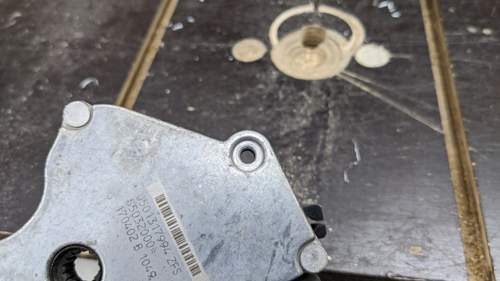

Ein paar Worte zum Multifunktionsschalter F125.
Bei VW ist das Teil nicht mehr lieferbar. Glücklicherweise habe ich bei Ebay einen Händler gefunden, der anscheinend einen grösseren Posten Lagerware hatte. Ich habe dort den vorletzten von gut 50Stück bekommen. Eigentlich hätte ich mir auch zugetraut, den originalen Schalter zu reparieren aber es hat auch seine Vorteile, bei so einer Operation sofort das Tauschteil montieren zu können und nicht erst noch im Keller gross rumreparieren zu müssen.
Zur möglichen Reparatur des Schalters komme ich später aucher auch noch.
Um sicher zu gehen, dass der neue Schalter wirklich funktioniert, habe ich ihn an einen Versuchsaufbau (Foto) geklemmt und ein paar mal durchgeschaltet.
Dabei kamen einige interessante Dinge zutage. Der Schalter nutzt 4 Bit zur Positionsangabe und von den 16 Möglichkeiten, werden insgesamt 11 Kombinationen genutzt und das, wo der Gangwahlschalter doch nur 7 Stellungen hat. Wie das?
Neben den Bitmustern für die Raststellungen (P, R, N, D, 4, 3, 2) gibt es auch Bitmuster für die Zwischenstellungen (ob da das Z in VCDS herkommt?). Allerdings kommen einige Zwischenstellungen doppelt vor, so dass es nicht 13 (7 + 6) sondern nur 11 verschiedene Bitmuster gibt.
Im Endeffekt gibt es folgende Stellungen und Bitmuster:

Bei jedem Übergang ändert sich immer nur ein Bit, was dafür sorgt, dass sich im Getriebesteuergerät -eigentlich- nie undefinierte oder kurzzeitig falsche Zustände einstellen. Ausserdem weiss das GST schon beim Schalten, welcher Gang als nächstes kommt, bevor die Zielstufe eingelegt ist.
Es handelt sich um eine Form des sog. Grey-Codes (*), der für solche Anwendungen ziemlich genial ist, auch wenn er für Menschen nicht so leicht verständlich ist, wie der "normale" Binärcode.
Bit 4 scheint scheint das Bit für die GRA zu sein, denn angeblich arbeitet die nur in den Stufen D bis 3. Und die "Z mit der Ziffer" die ich hier (https://www.motor-talk.de/.../EditPost.html?...) erwähnt hatte, sind eben besagte Zwischenstellungen.

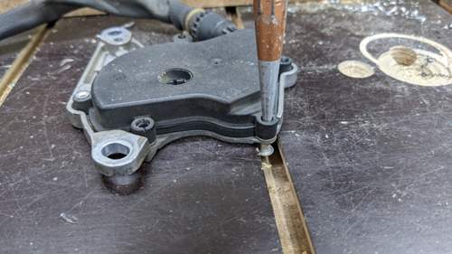

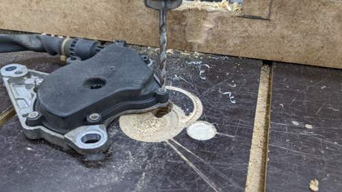

So, genug mit der Informatik und zurück zu meinem alten Schalter. Den habe ich nach dem Tausch auch mal durchgemessen. Dabei zeigte sich, dass Bit 2 schlecht schaltet. Entweder flackert die LED oder sie leuchtete auch schonmal garnicht auf. Das dürfte das GST gewaltig verwirren.
Also habe ich den Schalter mal geöffent. Die Niete lassen sich mit einem 4er oder 4,5er Bohrer recht gut ausbohren. Nur zwei machten Ärger, weil sie sich mitdrehten und es so dem Bohrer schwermachten. Irgendwie gings dann aber. Geholfen hat evtl. auch, dass der Schalter nicht unbedingt überleben musste.
Der offene Schalter wirkte garnicht so schlimmt. Einzig der Kontakt für die Rückfahrscheinwerfer wirkte etwas -nunja- verschmort aber die Rückfahrscheinwerfer waren ja nicht das Problem. Evtl. hat sich das Schmiermittel so unglücklich verteilt, dass es zu ungewollten Isolationen kam. Ich habe den Schalter kurzerhand einfach mal "saubergewischt" und wieder zusammengebaut. Soll er wieder verwendet werden, muss auch wieder ein geeignetes Schmiermittel rein (was nimmt man da eigentlich?) aber für meinen Test wars egal.
M4er Schrauben mit Stopmuttern sollten für dauerhaften Halt des Deckels sorgen. 15mm-Schrauben könnten eine geeignete Länge darstellen, ggf. kürzen.
Der gereinigte Schalter verhielt sich im Testauf einwandfrei.
Wenns klappt, hänge ich zwei Filmchen an, einmal mit dem defekten Schalter und eines (ohne weitere Kommentare) mit dem "reparierten".
(*) Beim echten Grey-Code kommt jedes Bitmuster aber nur einmal vor und nicht, wie hier, mehrfach.
Ich habe mir erlaubt, beim Zählen der Bits mit 1 anzufangen. Echte Informatiker mögen mir das verzeihen, in der Informatik fängt man nämlich gerne mit 0 an zu zählen.
Ausbohren
Ausgebohrt
Rauskloppen, falls nötig
+8
