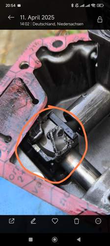

Der Adam meiner Tochter schmeisst seit ca September den Fehler Code 89 raus. Erst kam es nur manchmal zum Vorschein, jetzt immer. "gelbes Auto" leuchtet auch dabei.
Auto fährt aber normal.
Beim auslesen (freie Werkstatt und auch Opel) kommt Fehler P086B raus.
Freie Werkstatt jat Original Teil zweimal getauscht, jedoch konnten die ihn nicht anlernen. Opel vor kurzem auch nicht ?? Weitere Diagnosen nötig.
Bin jetzt schon ca €300 leichter, ohne Erfolg.
Wer weiß Rat?
Adam Slam 1.2 69 PS 2015

Der Fehler sagt aus das ein unplausibles Signal gemeldet wird und nicht das der Sensor defekt ist.
Siehst Du doch schon da es nach mehrfachem Teilegetausche immer noch keine Besserung gibt.

Herauszufinden ob der alte oder getauschte Nullpositionssensor überhaupt funzt sollte für eine Werkstatt eigentlich nicht die Herausforderung sein. ... dann mal den Schalthebel in diversen Richtungen etwas bewegen um zu sehen wo er Nullstellung meldet, sollte auch möglich sein. ... danach weiß man vllt. ob die Schaltkulisse neu eingetsellt werden muß oder eine Kabelbruch vorliegt.
@Astradruide schrieb am 1. März 2025 um 13:00:34 Uhr:
Ja eben! Ich verstehe auch nicht, warum ich mich selbst um diese Kacke schlagen muss. Freie Werkstatt hatte das aber schon gemacht, mit Schalter, anlernen ect.
Habe gerade ausgelesen, ist sogar ein etwas anderer Fehlercode P086F
Ändert aber nichts an der Vorgehensweise.
D.U.
