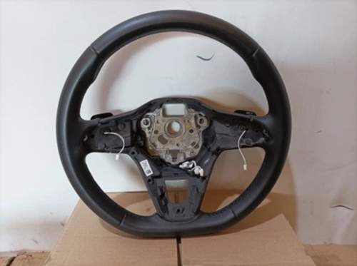

Themenstarteram 19. Juli 2020 um 15:18
vorher bin ich auf die Autobahn gefahren und hatte mich gewundert warum ich plötzlich nicht mehr gewarnt werde wenn meine Hände nicht am Lenkrad sind. Bis gestern kam nach 10-15sek immer die Aufforderung die Hände ans Lenkrad zu nehmen, und heute könnte ich vermutlich hunderte Kilometer fahren ohne augefordert zu werden. hat jemand das selbe Problem / Problem gehabt?
Gruss Tobi

Ich würde hier gerne Reaktionen hören, bei denen das Lenkrad ausgetauscht wurde.
es half, die Störungen in Bezug auf Assistenzsysteme mit dieser Aktion zu beheben.
Nur so können wir massiv feststellen, ob es gelöst wurde!!!

Wegen des Problems wurde bei mir das Lenkrad vor 25 Tagen getauscht. Soweit habe ich keine Fehlermeldungen bekommen.
Bei mir war es auch ca. vor einem Monat. Seit dem auch keine Probleme mehr... Hatte vorher teilweise im Sekundentakt Fehlermeldungen des Travel Assist bekommen.
Weiß jemand, ob es dafür einen TPI gibt? Woher weiß der Händler, dass er das Lenkrad ersetzen muss?
Angesichts der Tatsache, dass mehrere Personen dasselbe melden, muss dies ein Standardgesetz der Händler für diese Probleme sein.

Bei mir wird gerade getauscht. Wurde bei euch das komplette Lenkrad inkl. Tasten, Blenden und auch AIRBAG getauscht?
Bei mir waren es Front Assist und auch viele Travel Assist Fehler die auftraten. Mal schauen, wie es aussieht wenn ich das Auto wieder habe.
@Fladder schrieb am 24. November 2020 um 15:04:08 Uhr:
Ich hab gestern das Teil zur Ansicht in die Hände bekommen. Im Karton war das Lenkrad mit Tasten ohne Airbag und ohne R-Line-Badge.
okay. Hast du einen R-Line.? War der Chromrahmen also noch dran am Lenkrad?

Fehler ist bei VW bekannt und sollte im System zu finden sein.
Also seit Lenkrad tauschen habe ich bisher nichts mehr. Mir ist nur aufgefallen, dass sich der Travelassist nicht immer in der Mitte der Fahrsport hält sondern öfters mal am linken Fahrbahnrand. Mal schauen, ob das immer so ist oder ob vergessen was zu kalibrieren.
Lenkrad wurde bei mir auch getauscht. Vor dem Tausch hatte ich permanent Fehler in den Assistenz Systemen seither nur noch mehrmals wöchentlich. Zuletzt gestern Abend für einige Sekunden Störung Travel Assist.
