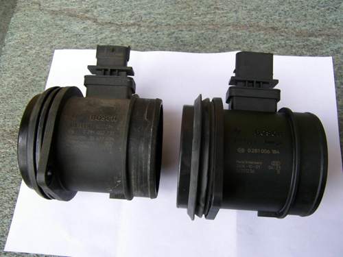

Wir erneuerten daher den Luftmassenmesser (LMM). Bosch von Skand (159 €)

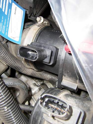

Der alte LMM hat 213 tkm durchgehalten und ist (auch bei meinen ML) sicher langlebiges, aber dennoch Verschleißteil. Der neue LMM hat zwar die gleiche Baunummer (LMMaltneu), ist aber am Steckergehäuse anders (alt: oval, neu: einseitig eckig –LMMSteck-). Adapterkabel F 00C 2G8 602 liegt bei.

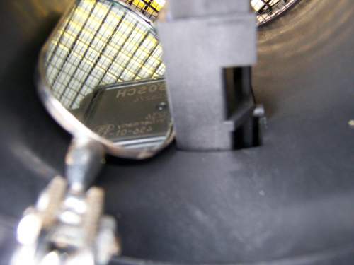

Auffallend zudem, dass der hier im Kalibierrohr eingeklebte (bei anderen Modellen ist er separat tauschbar) Messfühlerarm eine eigene Bosch Kennzeichnung hat (LMM3).

Lmmaltneu
Lmmsteck
Lmm3
