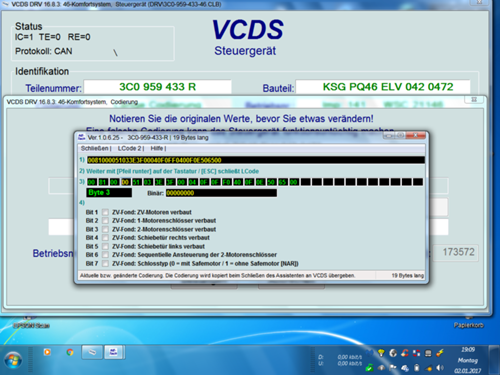

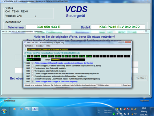

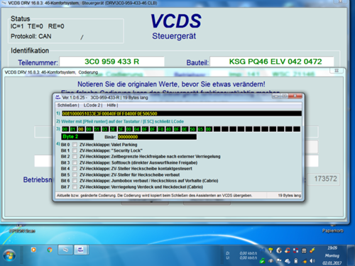

So nun mal wieder nachts um 4 Uhr sporadische Fehler auf alles 4 Festerheber.
Wie kann ich das deaktivieren??
Regenschließen ist komplett decodiert.
Stell mal die komfortöffnung ab. Müsste helfen.
Themenstarteram 1. Januar 2017 um 13:18
Im KI oder komplett in der Codierung?
Wie kann das zusammenhängen??
Warum immer nachts wenn das Fahrzeug mindestens 10 Stunden nicht bewegt wurde??
Machs mit der codierung.
Ich tipp mal grob, es wäre moglich das bei der fahrertür der schließzylinder einen fehler hat, und deswegen öffnen die fenster. Ist nur ein tipp, kannst ja mal versuchen.
Themenstarteram 1. Januar 2017 um 17:19
Es ist ja nichts offen am Auto.
Es ist immer die Thermoabschaltung. Wenn ich das richtig verstehe ist es wenn die Fenster geschlossen sind und ich trotzdem auf "schließen" gehe.
Warum immer nur wenn ich lange nicht am Auto bin??
Muss ja net offen sein. Naja wie gesagt, ich würd mal das versuchen was ich oben geschrieben hab, n versuch ist es ja wert
Themenstarteram 1. Januar 2017 um 17:53
Im stg 46??
Ja müsste da sein, oder wenn nicht dann im 09.
Themenstarteram 1. Januar 2017 um 17:57
Komfortschließung mit ffb und schließzylinder deaktivieren
Genau
Themenstarteram 2. Januar 2017 um 12:51
das ist im komfortsteuergerät 46.. dann hab ich es schon raus
mal beobachten
Alles klar. Lass mal hören ob es geklappt hat.
