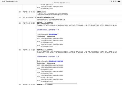

Versuche mit einem guten Diagnosegerät das Heizungsventil anzusteuern. Prüfe damit auch deine Kühlmitteltemperatur.
Ich hatte bzw. habe die gleichen Probleme und bei mir ist es das vordere SAM Fahrerseite.
Dieses steuert das Heizungsventil an.
@Bluestarandy schrieb am 11. November 2021 um 06:30:46 Uhr:
Hallo was ist ein SAM / ADAC Pannendienst hat mit Diagnose Gerät nichts zur Heizung auslesen können!!
Zusatzfrage was für ein Diagnose Gerät hast Du benutzt..
Zu meiner Verwunderung ging Gestern die Heizung wieder ein Thermometer an der Windschutzscheibe hat 60 Grad angezeigt nach 8 km .... bin heute mal gespannt ob die Heizung arbeitet,,, Einstellung ist auf Autom.
