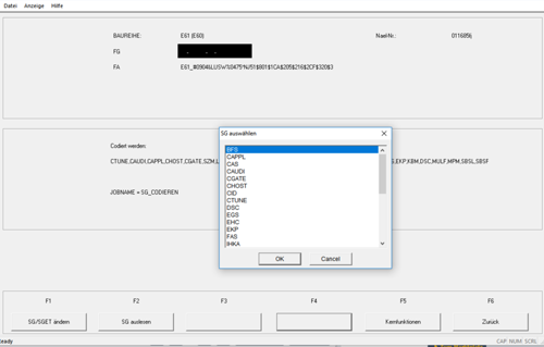

ich muss in meiner erworbenen Bastebude leider alle Steuerhgeräte in der Reserveradmulde wegen
Wasserschaden ersetzen. Will die Gebrauchten neu eingbauten SG mit N.. neu initialisieren. Bleibe aber immer bei einem Fehler hängen.
Kann jemand helfen und mir sagen ob in der beigefügten FA.trc ein Fehler ist ?
Es ist ein E61 525D aus 2005.
Danke schon im voraus für etwaige Hilfe.

Das Zeitkriterium ist aber 09/2004. Vielleicht gab es eine der Optionen zu dem Zeitpunkt noch nicht.
Du musst schon den Fehler genauer beschreiben: wann tritt er auf (beim Auslesen aus CAS, beim Wechsel ins Hauptmenü oder Versuch zu Codieren), hast Du die Irgendwas an dem selbst gestrickt, wurden bisher nicht verbaute SG hinzugefügt usw.
Wenn du die Steuergeräte siehst "HKL, AHM" dann sind die FA's alle soweit richtig.
Am besten paar Bilder machen vom Fehler und wie du es initialisierst

ich habe bisher noch garnichts sekbst an den SG`s gemacht. Habe ihn leider so gekauft. Kann weder CAS noch LM
auslesen, weil vorher der 1000 Fehler kommt. Nein ich habe noch kein SG hinzugefügt, habe PDC wegen abgebrochener PIN`s durch Korrosion ersetzt und mochte dieses codieren, weil sporadisch immer noch Fehlermeldungen kommen. Später folgen die anderen und AHK soll noch hinzugefügt werden.
Aber soweit komme ich im Moment nicht weil wie schon gesagt ab Schritt 9 in N... Schliuß mit Fehlermeldung ist.
Belese mich hier im Forum schon ne Weile und hänge im Moment ein wenig am erstellen einer ssd Datei für mich.
Werde also Versucgen das Zeitkriterium 09/2004 da weg zu bekommen.
Danke schon mal für den Tip, das hab ich vor lauter Blindheit nicht mehr gesehen.
Wenn du nichts codieren kannst liegt es glaube ich an deiner Einstellung vom interface oder .ini Datei.
Also bis zum codieren komme ich ja garnicht. Ich kann ja nicht mal die SG auslesen.
Die .ini sowie der Gerätemanager haben beide COM1 und das Interface ist ein Maxdi DIAG 1 von OBD Expert.
Mir scheint ja nur noch eine ssd zu helfen, aber bei der Erstellung stehe ich auf dem Schlauch !

So habe mir eben noch mal meine fa.trc angeschaut und dann meine VIN mal entschlüsselt.
Habe unterschiede --> $801 $828 gibt es lat VIN bei mir nicht
--> $818 $851 $8SA $8SB $8SC $8SP fehlen in FA.trc
Kann das auch den Fehler verursachen ?

801 ist nur Ländervariante Deutsch
828 ist Stossfänger
Hat damit garnix zu tun er muss auslesbar sein mit NCS
Also INPA und ISTA funktionieren. MIt NCS kann ich nix machen weil spätestens nach auslesen der FGNR Schluß ist.

Der FA geht perfekt
Fehler liegt wenn man auf zurück geht kommt 1000 fehler.
Ja ich weiß !!! Aber ich komme ja da nicht weiter !?
Hast mit deinem Laptop schon einmal einen anderen BMW codiert? Versuche es mal ob du weiter kommst als bei deinem,wegen Fehlerausschluss.
Das wird schwierig weil ich nur noch VW und Audi Jünger in meinem Bekanntenkreis habe.
Und wenn gpanter22 den gleichen Fehler bekommt, kann es doch nicht an meinem Laptop liegen, oder sehe ich das falsch ?
