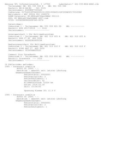

Hallo, bin recht neu hier in dem Forum. Ich habe bei meinem A6 Allroad BJ 04/2015 den Fehlerspeicher ausgelesen und kann mir leider keinen Reim auf die Fehler bilden. Vielleicht weiss ja jemand von euch mehr. Vielen dank schonmal
1585 - Datensatz ungültig
B2005 00 [009] - -
bestätigt - geprüft seit letzter Löschung
Umgebungsbedingungen:
Fehlerstatus: 00000001
Fehlerpriorität: 2
Fehlerhäufigkeit: 1
Verlernzähler: 58
Kilometerstand: 52288 km
Datum: 2018.03.20
Zeit: 20:48:47
Spannung Klemme 30: 12.3 V
der Fehler steht 13 mal drinne. Code 1585 1586 1587 1588 1589 1590 1592 1595 1591 1605 1655 1656 1657

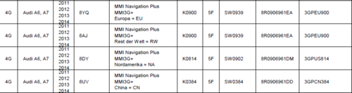

Selber mal ein MMI Update gemacht oder das MMI getauscht worden?
Themenstarteram 21. März 2018 um 15:18
Ich hab das letzte Update der Audi Webseite mit Stand August 2015 geladen und durchgeführt. Softwarestand aktuell ist auf dem Bild zu sehen. MHI2_ER_AUG11_P0040

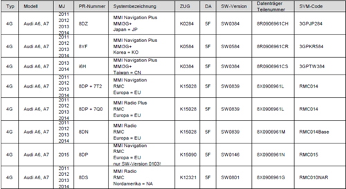

Auf welchem Softwarestand wurde denn geflasht.
Wurde eine Rückdoku. gemacht?
Bild-2
Bild-1
Themenstarteram 21. März 2018 um 16:03
Wo kann ich den softwarestand sehen ? Eigentlich keine Firmware für das MMI
es handelt sich hier um ein VL also MJ2015
Da kannst du sehen was ich durchgeführt habe
https://www.audi.de/.../software-update.html

Der Fehler steht übrigens im Steuergerät 5F
