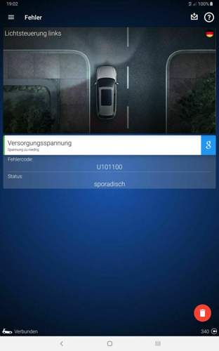

Ich habe in meinem TCR oft diese Fehler. Mal links, mal rechts und auch mal beidseits.
Ist dieser Fehler bekannt?? Er lässt sich löschen und nach ner Zeit kommt er wieder. Mein Auto steht aber auch oft Tage lang und wird nicht benutzt.
Danke fur euer Feedback

Steuergerät: 29 Lichtsteuerung links
Active faults: 0
Inactive faults: 1
Systembeschreibung: LCM_MLBevo
Software-Nummer: 8V0907399D
Software-Version: 0014
Hardware-Nummer: 8V0907399D
Hardware-Version: H09
ODX Name: EV_LCMLeftHELLAAU736
ODX Version: 001012
Fehler:
U101100 - Versorgungsspannung Spannung zu niedrig
sporadisch
Date: 2019-12-05 22:10:15
Mileage: 3669 km
Priorität: 5
Fehlerhäufigkeitszähler: 1
Verlernzähler: 119
Kilometerstand: 3723 km
Datum: 2019-12-08 19:01

Hast du dazu eine Fehlermeldung im Tacho bzw. Einschränkungen bei der Funktion?
Wenn nicht, lass alles so.
Themenstarteram 9. Dezember 2019 um 7:29
Nein keine Meldung im aid oder sonst einen Hinweis das nichts funktioniert.
Den Fehler seh ich nur wenn ich mein Fahrzeug Auslese. Egal ab mit Vcds oder Obdeleven.
Einfach so lassen.
Ab Werk gibt es genug Software-Fehler, die solche Fehler produzieren können.

Ich hatte schon Neuwagen da mit einer Vielzahl an Fehlern, die einfach da waren, ohne Auswirkungen.
Nach meiner Erfahrung ist es nicht zielführend mit einem Diagnose-Protokoll einer Handy-App in der Werkstatt aufzulaufen mit einem Fehlereintrag, der sich nicht funktional auswirkt. Da werden die abwinken.
